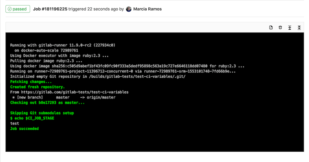

预定义 CI/CD 变量
GitLab CI/CD 有一个默认的预定义 CI/CD 变量集,您可以在流水线配置和作业脚本中使用。
使用预定义 CI/CD 变量
您可以在 .gitlab-ci.yml
中使用预定义的 CI/CD 变量,而无需先声明它们。
此示例显示如何使用 CI_JOB_STAGE
预定义变量输出作业的阶段:
test_variable:
stage: test
- echo "$CI_JOB_STAGE"
该脚本输出 test_variable
的 stage
,即 test
