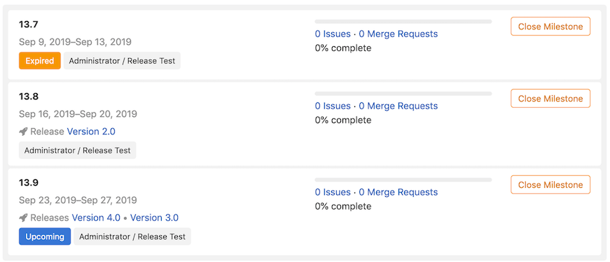

议题 > 里程碑 页面上以及单击此页面上的里程碑时,也可以看到发布。
下面是一个里程碑示例,分别是没有发布、一个发布和两个发布。
Milestones with and without Release associations
