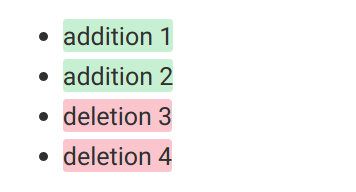

内联差异
使用内联差异标签,您可以显示 {+ additions +}
或 [- deletions -]
环绕标签可以是花括号或方括号:
- {+ addition 1 +}
- [+ addition 2 +]
- {- deletion 3 -}
- [- deletion 4 -]
但是,您不能混合标签:
- {+ addition +]
- [+ addition +}
- {- deletion -]
- [- deletion -}

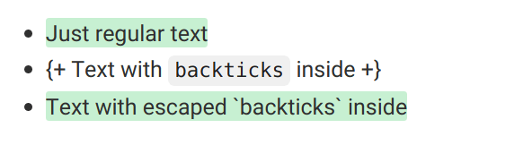

如果您的差异包含 `code`
字体中的单词,请确保使用反斜杠 \
转义每个反引号 `
。否则差异突出显示无法正确渲染:
- {+ Just regular text +}
- {+ Text with `backticks` inside +}
- {+ Text with escaped \`backticks\` inside +}

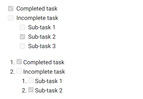

任务列表
您可以在任何支持 Markdown 的地方添加任务列表。
- 在议题、合并请求和评论中,您可以单击选择框。
- 在所有其他地方,您不能单击选择框。您必须通过在括号中添加或删除
x
来手动编辑 Markdown。
要创建任务列表,请遵循有序或无序列表的格式:
- [x] Completed task
- [ ] Incomplete task
- [ ] Sub-task 1
- [x] Sub-task 2
- [ ] Sub-task 3
1. [x] Completed task
1. [ ] Incomplete task
1. [ ] Sub-task 1
1. [x] Sub-task 2

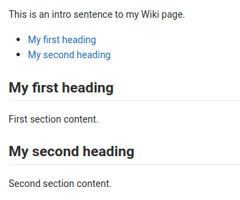

目录
目录是链接到文档中副标题的无序列表。
您可以向议题和合并请求添加目录,但不能向注释或评论添加目录。将 [[_TOC_]]
或 [TOC]
标签单独添加到任何支持的内容类型的 Description 字段:
- Markdown 文件。
- Wiki 页面。
- 议题。
- 合并请求。
This sentence introduces my wiki page.
[[_TOC_]]
## My first heading
First section content.
## My second heading
Second section content.

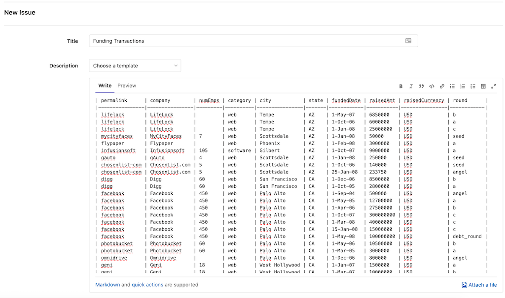

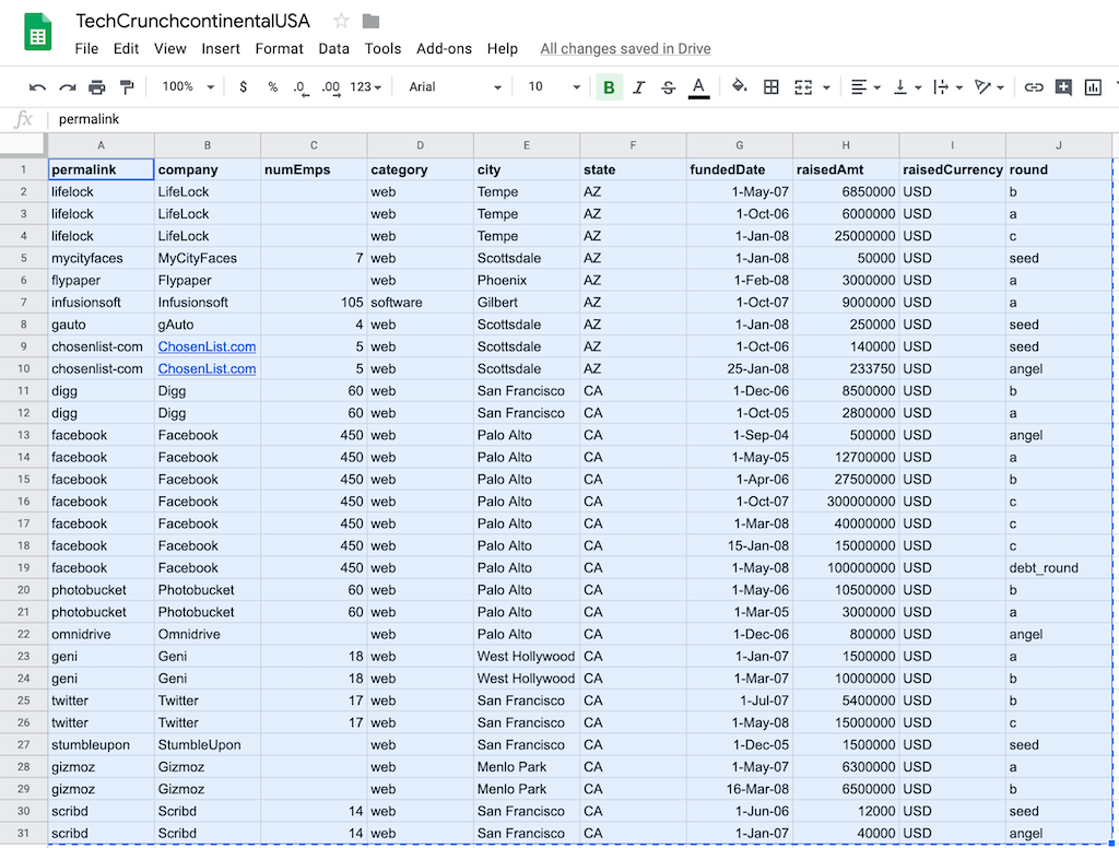

从电子表格复制并粘贴到 Markdown
如果您正在使用电子表格软件(例如,Microsoft Excel、Google 表格或 Apple Numbers),当您从电子表格中复制和粘贴时,系统会创建一个 Markdown 表格。例如,假设您有以下电子表格:
选择单元格并将它们复制到剪贴板。打开 GitLab Markdown 条目并粘贴电子表格:
