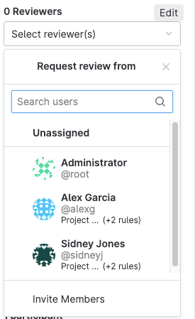

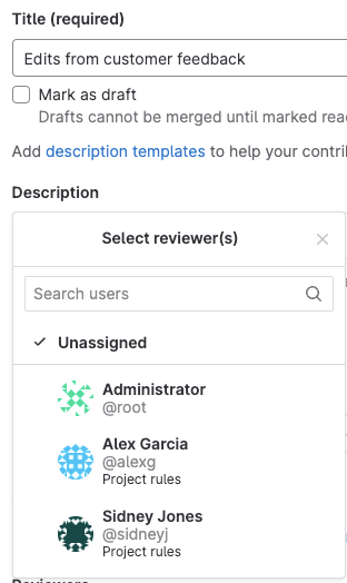

在新的或现有的合并请求中编辑 审核者 字段时,极狐GitLab 会在每个建议的审核者姓名下方显示匹配的批准规则 的名称。代码所有者显示为“代码所有者”,没有群组详细信息。
此示例显示创建新合并请求时的审核者和批准规则:
Reviewer approval rules in new/edit form
此示例在合并请求侧栏中显示审核者和批准规则:
Reviewer approval rules in sidebar
