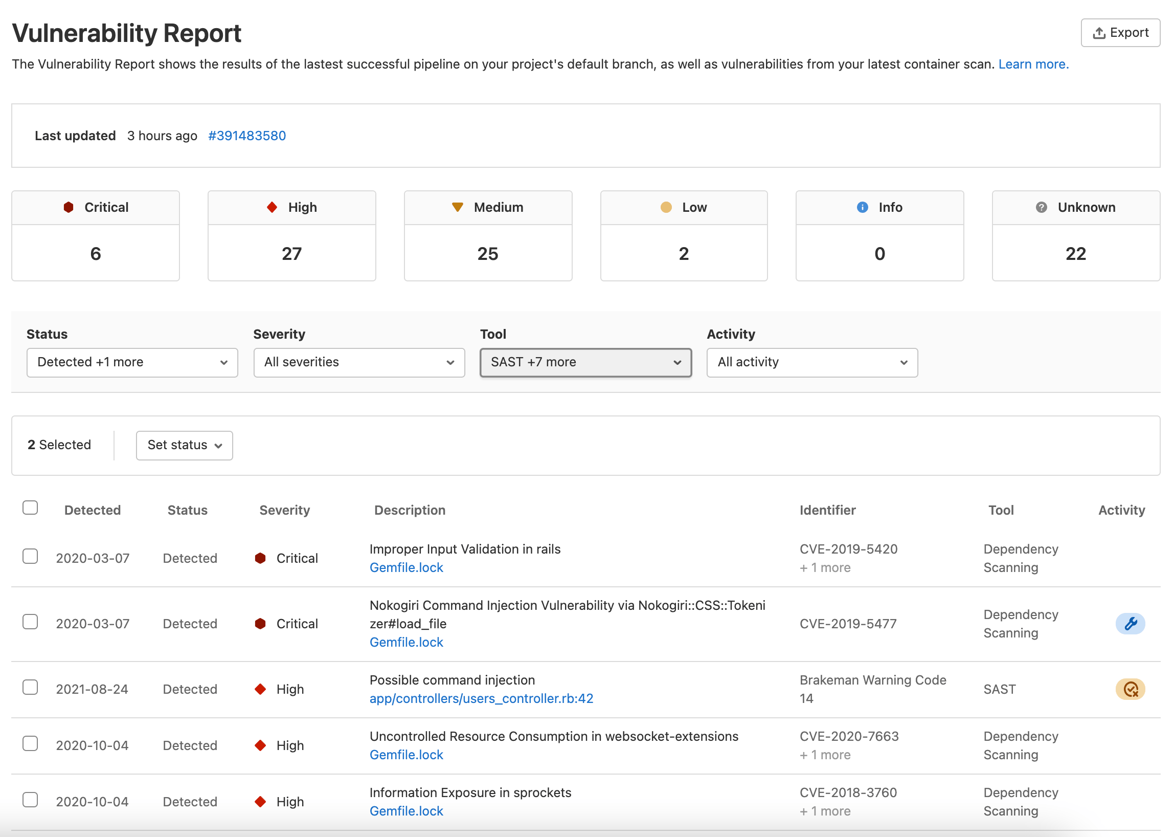

漏洞报告
漏洞报告提供有关默认分支扫描的漏洞信息。包含所有成功作业的累积结果,无论流水线是否成功。
流水线中的扫描结果仅在流水线中的所有作业完成后才会被提取。可以在流水线安全选项卡中查看具有正在进行的作业的流水线的部分结果。
该报告可用于项目、群组和安全中心。
在所有级别,漏洞报告都包含:
  • 每个严重级别的漏洞总数。
  • 常见漏洞属性的过滤器。
  • 每个漏洞的详细信息,以表格布局显示。
活动 列包含针对该行中的漏洞采取的活动(如果有):
  • 议题:指向为漏洞创建的议题的链接。
  • 修复:漏洞已得到修复。
  • 误报:扫描程序确定此漏洞为误报。

项目级漏洞报告还包含:
  • 显示更新时间的时间戳,包括指向最新流水线的链接。
  • 最近流水线中发生的故障数。选择失败通知,查看流水线页面的 失败的作业 选项卡。

漏洞报告过滤器
您可以通过以下方式过滤漏洞表:
过滤器 可用选项
状态 Detected、Confirmed、Dismissed、Resolved。
严重程度 Critical、High、Medium、Low、Info、Unknown。
工具 获取更多信息,查看工具过滤器
项目 获取更多信息,查看项目过滤器
活动 获取更多信息,查看活动过滤器
过滤器的标准组合在一起,仅显示符合所有标准的漏洞,活动过滤器例外。有关其工作原理的更多详细信息,请参阅活动过滤器
过滤漏洞列表
过滤漏洞列表:
  1. 选择一个过滤器。
  2. 从下拉列表中选择值。
  3. 对每个所需的过滤器重复上述步骤。
选择每个过滤器后:
  • 匹配漏洞列表已更新。
  • 漏洞严重性总计已更新。

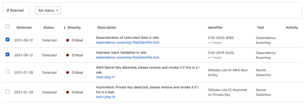

更改漏洞状态
引入于 13.10 版本,所有状态可选。
从漏洞报告中,您可以更改一个或多个漏洞的状态。
要更改表格中的漏洞状态:
  1. 选中您要更新其状态的每个漏洞旁边的复选框。要全选,请选中表格标题中的复选框。
  2. 设置状态 下拉列表中,选择所需的状态。
  3. 选择 更改状态

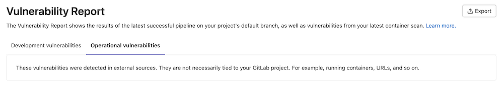

运营漏洞
引入于 14.6 版本
运营漏洞选项卡列出了由 cluster_image_scanner 发现的漏洞。 此选项卡显示在项目、群组和安全中心漏洞报告上。
Operational Vulnerability Tab
