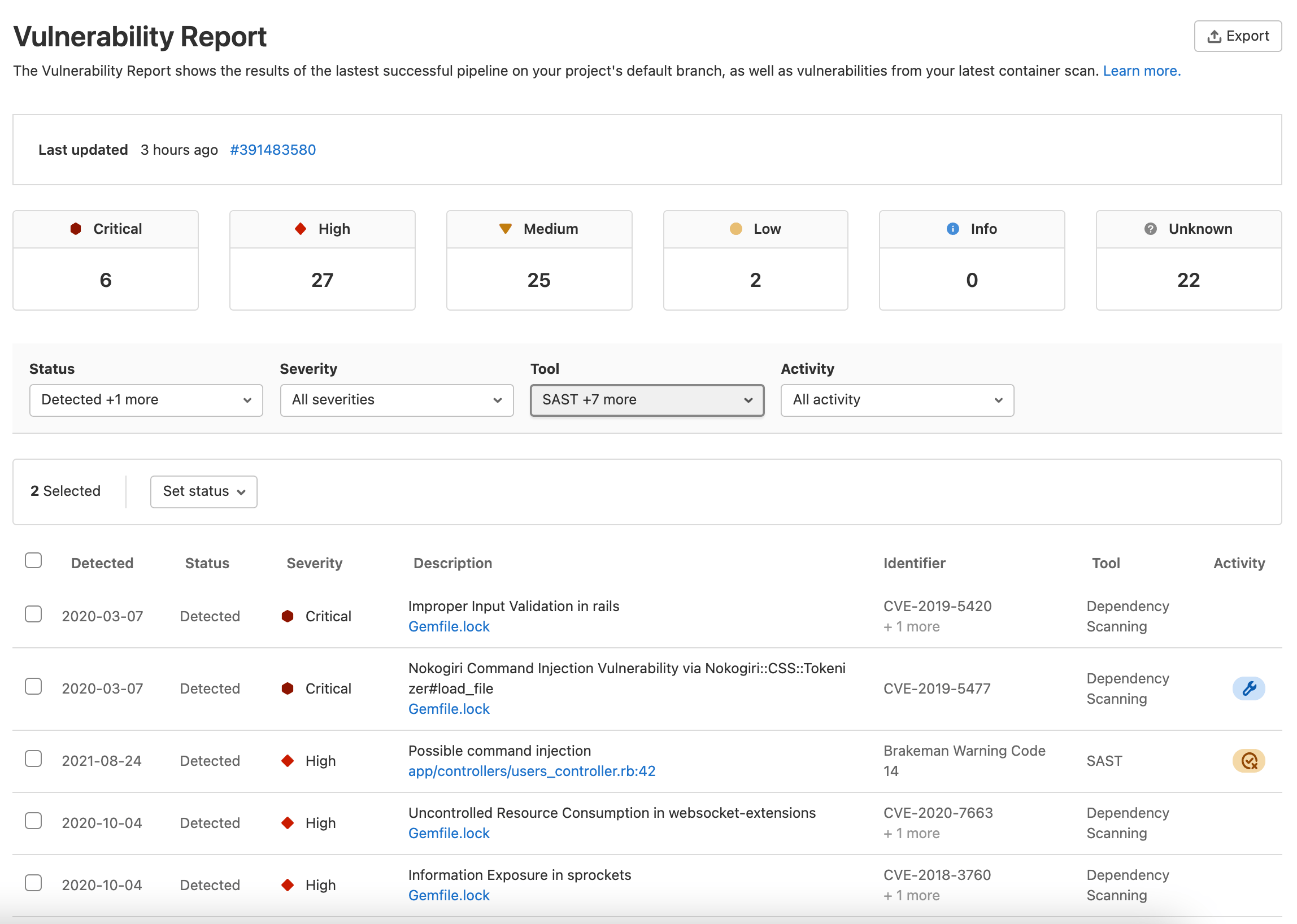

Example project-level Vulnerability Report
项目级漏洞报告
项目级漏洞报告还包含:
  • 显示更新时间的时间戳,包括指向最新流水线的链接。
  • 最近流水线中发生的故障数。选择失败通知,查看流水线页面的 失败的作业 选项卡。

漏洞报告过滤器
您可以通过以下方式过滤漏洞表:
过滤器 可用选项
状态 Detected, Confirmed, Dismissed, Resolved.
严重程度 Critical, High, Medium, Low, Info, Unknown.
工具 获取更多信息,查看工具过滤器
项目 获取更多信息,查看项目过滤器
活动 获取更多信息,查看活动过滤器
过滤器的标准组合在一起,仅显示符合所有标准的漏洞,活动过滤器例外。有关其工作原理的更多详细信息,请参阅活动过滤器

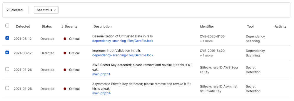

从漏洞报告中,您可以更改一个或多个漏洞的状态。
要更改表格中的漏洞状态:
  1. 选中您要更新其状态的每个漏洞旁边的复选框。要全选,请选中表格标题中的复选框。
  2. 设置状态 下拉列表中,选择所需的状态。
  3. 选择 更改状态

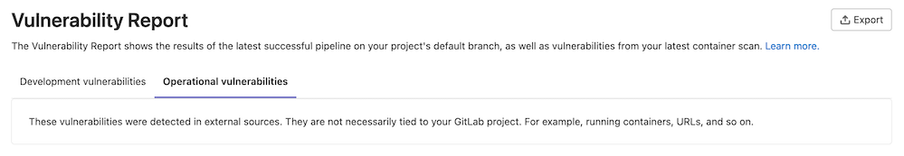

运营漏洞选项卡列出了由 cluster_image_scanner 发现的漏洞。 此选项卡显示在项目、群组和安全中心漏洞报告上。
