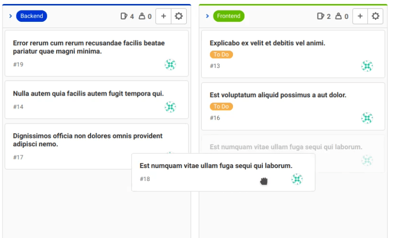

在列表间拖动议题
要将议题移动到另一个列表,请选择议题卡并将其拖到该列表上。
在列表之间拖动议题时,结果会因源列表和目标列表而异。
  到 开放中 到 已关闭 到标记 B 列表 到指派人 Bob 列表
从 开放中 - 关闭议题 添加标记 B 分配给 Bob
从 已关闭 重新打开议题 - 重新打开议题并添加标记 B 重新打开议题并分配给 Bob
从标记 A 列表 删除标记 A 关闭议题 删除标记 A 并添加标记 B 分配给 Bob
从指派人 Alice 列表 取消分配给 Alice 关闭议题 添加标记 B 取消分配给 Alice 并分配给 Bob

  • 在列表之间移动议题会从它来自的列表中删除标记,并从它转到的列表中添加标记。
  • 如果一个议题有多个标记,它可以存在于多个列表中。
