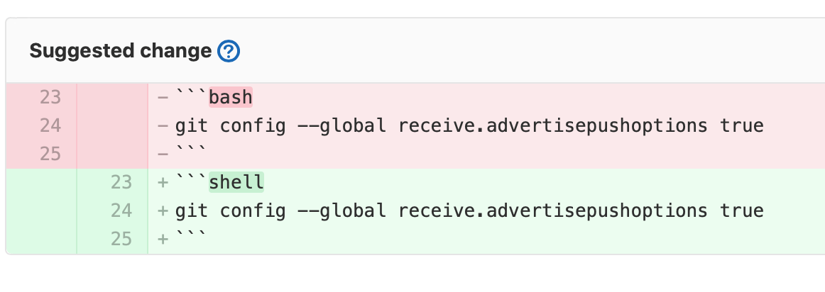

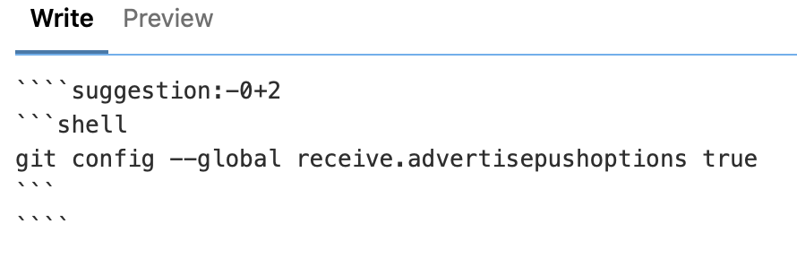

嵌套在建议中的代码块
如果您需要提出涉及代码块的建议,请将您的建议用四个反引号包裹起来,而不是通常的三个。
A comment editor with a suggestion with a fenced code block
Output of a comment with a suggestion with a fenced code block

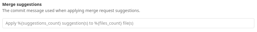

可以自定义这些提交消息以遵循您可能拥有的任何准则。 为此,请展开项目 通用 设置中的 合并请求 选项卡并更改 合并推荐 文本:
Custom commit message for applied suggestions

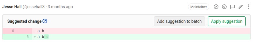

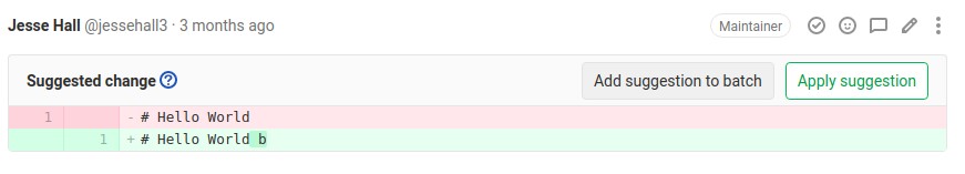

  1. 要开始通过单个提交应用一批建议,请选择 将建议加入批量处理
    A code change suggestion displayed, with the button to add the suggestion to a batch highlighted.

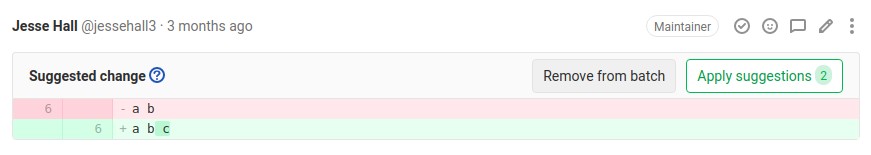

  2. 根据需要向批次添加尽可能多的其他建议:
    A code change suggestion displayed, with the button to add an additional suggestion to a batch highlighted.

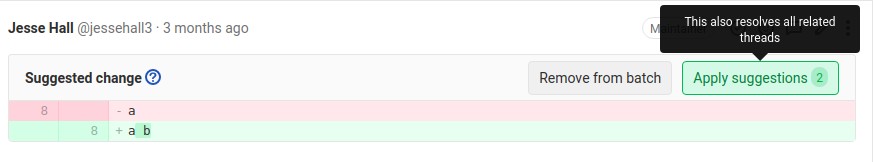

  4. 根据您的喜好添加所有建议后,准备就绪后,选择应用建议。您可以选择批量建议(14.4 及更高版本)指定自定义提交消息来描述您的更改。如果未指定,则使用默认提交消息。
