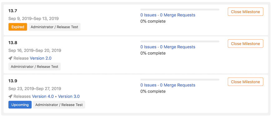

下面是一个里程碑示例,分别是没有发布、一个发布和两个发布。
