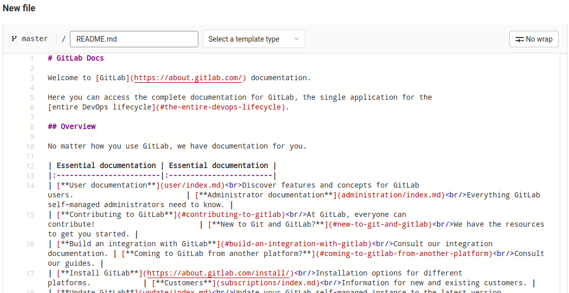

创建文件

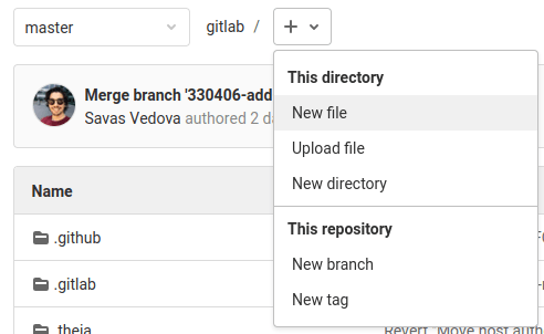

在项目的文件页面中,单击分支选择器右侧的 + 按钮。 从下拉列表中选择 新建文件New file dropdown menu
文件名 框中输入文件名。然后,在编辑器区域添加文件内容。添加描述性提交消息并选择一个分支。分支字段默认为您在文件浏览器中查看的分支。 如果您输入新的分支名称,则会显示一个复选框,允许您在提交更改后启动新的合并请求。
如果您对新文件感到满意,请单击底部的 提交更改
Create file editor

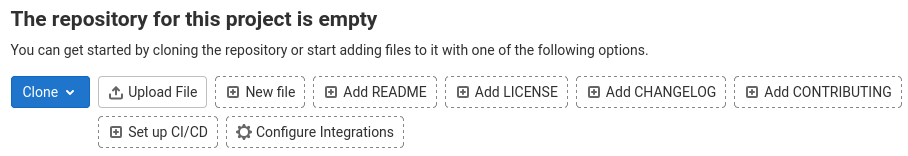

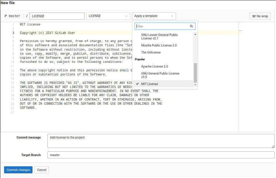

模板下拉菜单
启动新项目时,新项目可能需要一些通用文件。极狐GitLab 会显示一条消息来帮助您:
First file for your project
当单击 LICENSE.gitignore 等时,会显示一个下拉列表,为您提供可能适合您项目的模板:
MIT license selected
许可证、变更日志、贡献指南或 .gitlab-ci.yml 文件也可以通过项目页面上的按钮添加。在此示例中,已创建许可证,这会创建到许可证本身的链接。
New file button
note设置 CI/CD 按钮不会出现在空仓库中。要显示按钮,请将文件添加到您的仓库。
预览 Markdown
引入于 15.6 版本。
要在 Web 编辑器中预览 Markdown 内容,请选择 预览 选项卡。 在此选项卡中,您可以看到实时 Markdown 预览,该预览会随着您在内容旁边键入内容而更新。

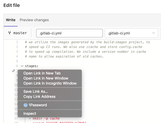

Web 编辑器使您能够通过向 URL 的文件路径段添加特殊格式的哈希信息来突出显示一行。例如,文件路径段 MY_FILE.js#L3 指示 Web 编辑器突出显示第 3 行。
Web 编辑器还使您能够使用类似的模式突出显示多行。在这种情况下,文件路径段 MY_FILE.js#L3-10 指示 Web 编辑器突出显示文件的第 3 到 10 行。
您不需要手动构建这些行。相反,您可以:
  1. 将鼠标悬停在共享时要突出显示的行号上。
  2. 用鼠标右键单击数字。
  3. 单击上下文菜单中的 复制链接地址
    Link to a line

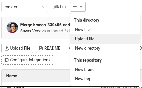

上传文件
当内容是文本时,创建文件的能力非常好。但是,这不适用于二进制数据,例如图像、PDF 或其他二进制文件类型。在这种情况下,您需要上传文件。

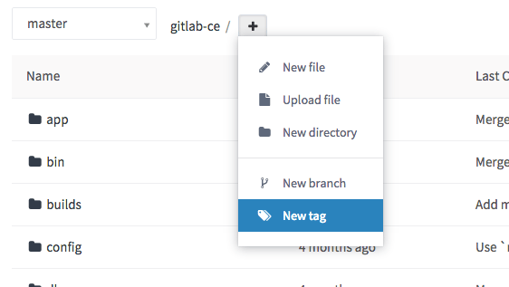

在项目的文件页面中,单击分支选择器右侧的 + 按钮。从下拉菜单中选择 上传文件
Upload file dropdown menu
弹出上传对话框后,有两种上传文件的方法。在弹出窗口中拖放文件或使用 点击上传 链接。选择要上传的文件后,将显示文件预览。
输入提交信息,选择一个分支,准备好后点击 上传文件
Upload file dialog

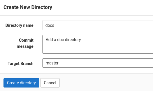

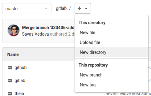

创建目录
为了使仓库中的文件井井有条,创建一个新目录通常很有帮助。

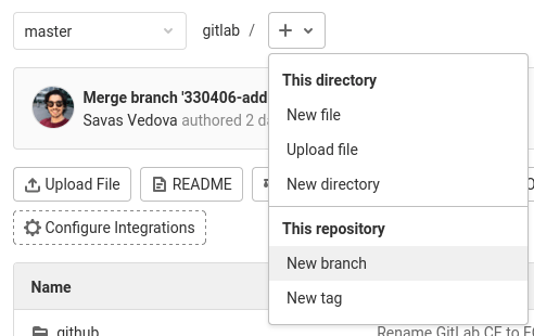

在项目的文件页面中,单击分支选择器右侧的加号按钮 (+)。 从下拉列表中选择 新建目录
New directory dropdown
在新目录对话框中,输入目录名称、提交消息,然后选择目标分支。点击 创建目录 完成。
New directory dialog

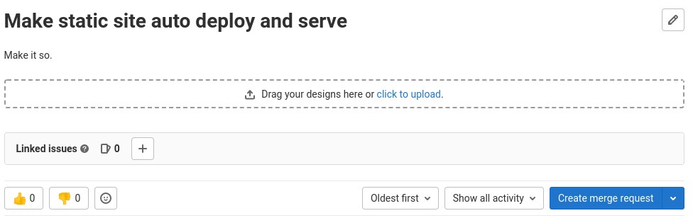

从一个议题创建一个新分支

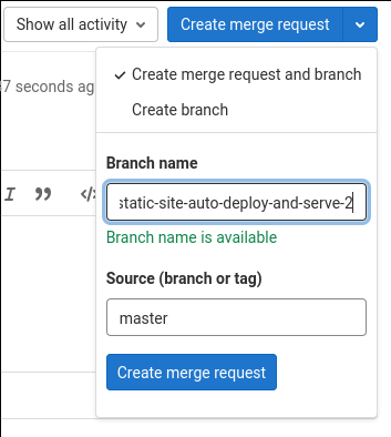

如果您的开发工作流程需要为每个合并请求创建一个议题,您可以直接从该议题创建一个分支以加快流程。 新分支以及后来的合并请求被标记为与此议题相关。 合并合并请求后,议题会自动关闭,除非禁用自动关闭议题。 您可以在议题描述下方看到 创建合并请求 下拉列表。
note在 14.8 及更高版本,选择创建合并请求重定向到合并请求创建表单,而不是立即创建合并请求。
如果出现以下情况,创建合并请求 按钮不会显示:
  • 已存在同名分支。
  • 此分支已存在合并请求。
  • 您的项目有一个有效的派生关系。
  • 您的项目是私有的,议题是私密的。
要显示此按钮,一种可能的解决方法是删除项目的派生关系。 移除后,派生关系无法恢复。此项目无法再向源项目或其他分支接收或发送合并请求。
Create Button
此下拉列表包含选项 创建合并请求和分支创建分支
New Branch Button
选择这些选项之一后,将根据项目的默认分支创建新分支或分支合并请求。 分支名称基于内部 ID 和议题标题。上面的示例屏幕截图创建了一个名为 2-make-static-site-auto-deploy-and-serve 的分支。

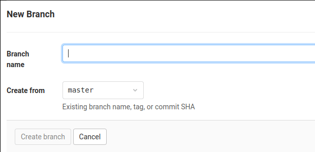

  1. 从项目的文件页面,从下拉列表中选择新建分支
    New branch dropdown
  2. 输入一个新的分支名称
  3. (可选)更改 创建自 字段以选择此新分支源自哪个分支、标记或提交 SHA。如果您开始输入现有分支或标签,此字段会自动完成。
  4. 点击 创建分支 返回到这个新分支上的文件浏览器。
    New branch page

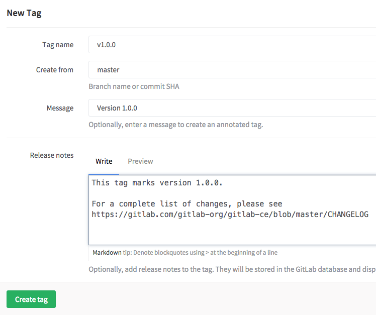

创建新标签
标签可帮助您标记主要里程碑,例如生产版本和候选版本。您可以从分支或提交 SHA 创建标签:
  1. 从项目的文件页面,从下拉列表中选择 新建标签
    New tag dropdown
  2. 给标签起一个名字,比如 v1.0.0
  3. 选择要从中创建此新标签的分支或 SHA。
  4. (可选)添加消息和版本说明。发行说明部分支持 Markdown 格式。
  5. (可选)上传附件。
  6. 点击 创建标签,系统会跳转到标签列表页面。
    New tag page
