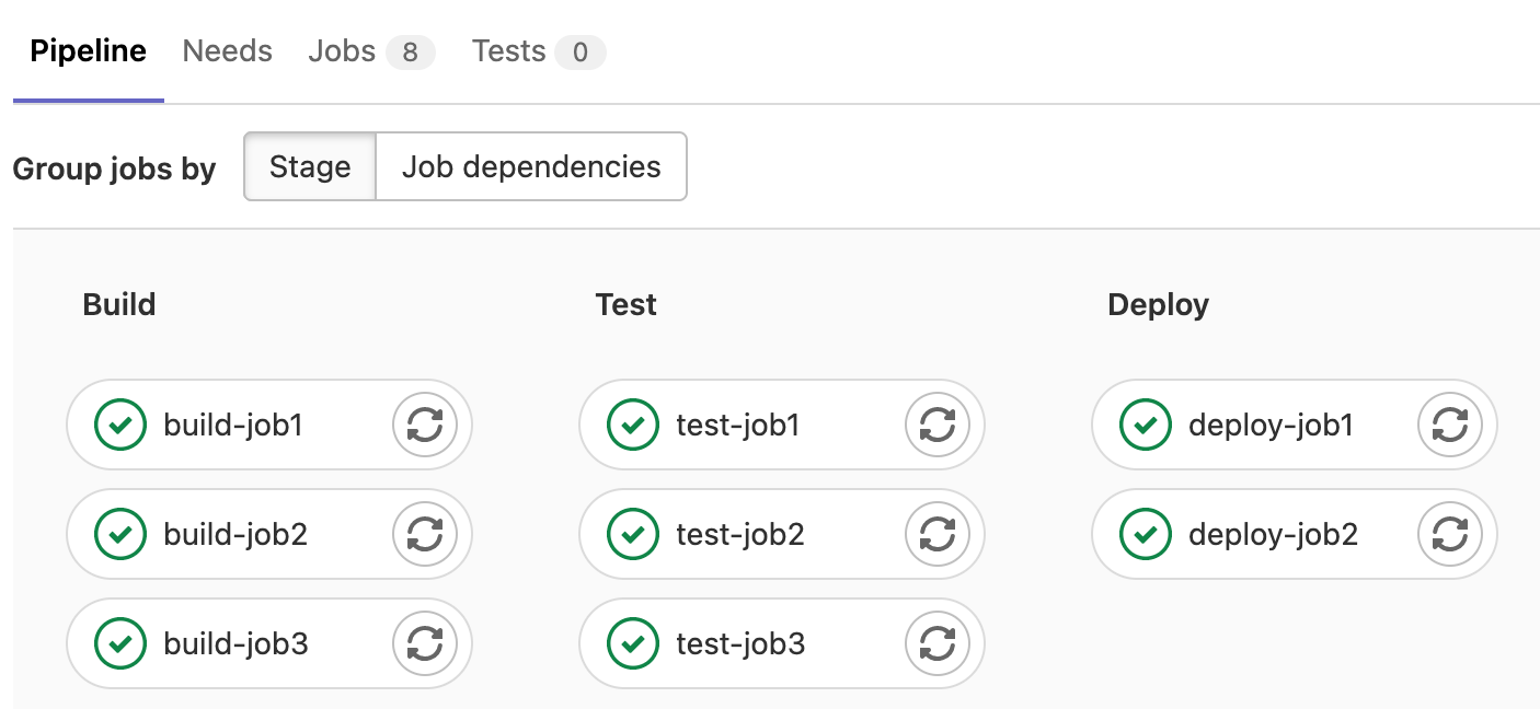

查看完整的流水线图
- 可视化改进引入于 13.11 版本
流水线详细信息页面显示流水线中所有作业的完整流水线图。
您可以按以下方式对作业进行分组:
多项目流水线图 帮助您可视化整个流水线,包括所有跨项目的相互依赖。
如果一个阶段包含超过 100 个作业,则流水线图中仅列出前 100 个作业。其余作业仍然正常运行。要查看作业:
- 选择流水线,在流水线详情页面右侧列出作业。
- 在左侧边栏上,选择 CI/CD > 作业。
