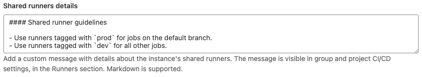

为共享 runners 添加信息
要在所有项目的 runner 设置中显示有关实例共享 runner 的详细信息:
  1. 在顶部栏上,选择 主菜单 > 管理员
  2. 在左侧边栏上,选择 设置 > CI/CD
  3. 扩展 持续集成和部署
  4. 输入文本,如果需要,包括 Markdown,在 共享 Runner 的详细信息 字段中输入您的共享 runner 详细信息。
    Shared runner details input

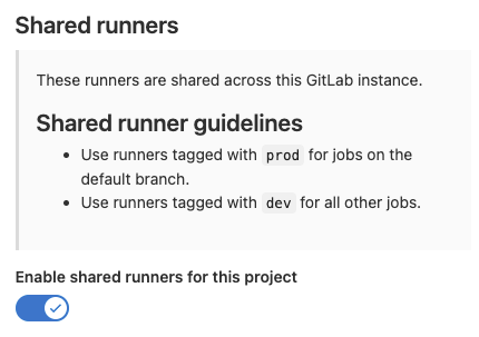

查看渲染细节:
  1. 在顶部栏上,选择 主菜单 > 项目 并选择任何组或项目。
  3. 展开 Runners
Shared runner details example
