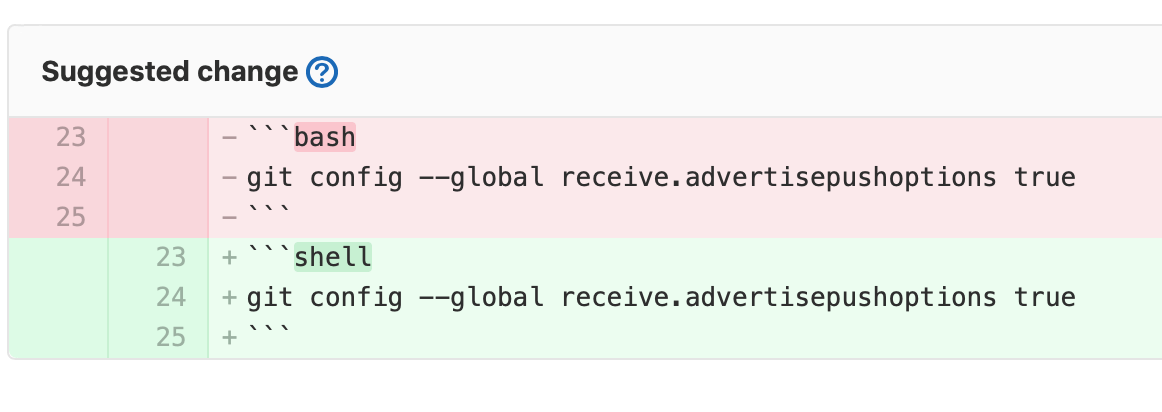

嵌套在建议中的代码块
如果您需要提出涉及代码块的建议,请将您的建议用四个反引号包裹起来,而不是通常的三个。
````suggestion:-0+2
```shell
git config --global receive.advertisepushoptions true
Output of a comment with a suggestion with a fenced code block

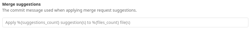

为应用的建议配置提交消息
极狐GitLab 在应用建议时使用默认提交消息:Apply %{suggestions_count} 建议到 %{files_count} 文件
例如,假设用户将 3 个建议应用于 2 个不同的文件,默认提交消息是:将 3 个建议应用于 2 个文件
可以自定义这些提交消息以遵循您可能拥有的任何准则。 为此,请展开项目 通用 设置中的 合并请求 选项卡并更改 合并推荐 文本:
Custom commit message for applied suggestions

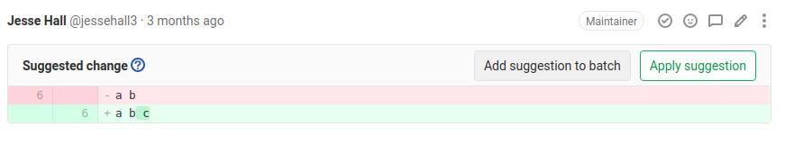

您可以一次应用多个建议,以减少添加到您的分支的提交数量,以满足您的审核者的请求。

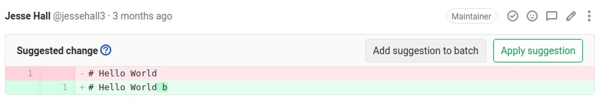

  1. 要开始通过单个提交应用一批建议,请选择 将建议加入批量处理
    A code change suggestion displayed, with the button to add the suggestion to a batch highlighted.
  2. 根据需要向批次添加尽可能多的其他建议:
    A code change suggestion displayed, with the button to add an additional suggestion to a batch highlighted.

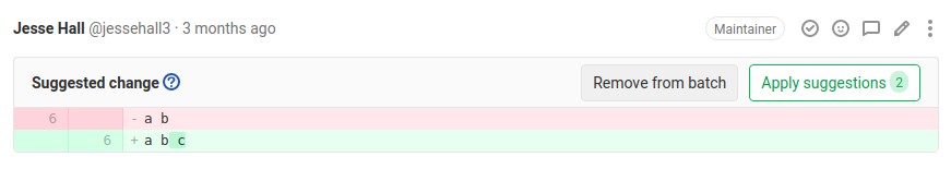

  3. 要删除建议,请选择 从批处理中移除
    A code change suggestion displayed, with the button to remove that suggestion from its batch highlighted.

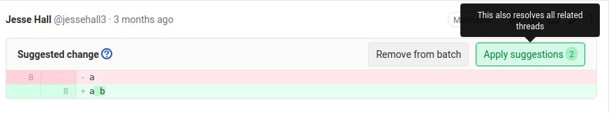

  4. 根据您的喜好添加所有建议后,准备就绪后,选择应用建议。您可以选择批量建议(14.4 及更高版本)指定自定义提交消息来描述您的更改。如果未指定,则使用默认提交消息。
    A code change suggestion displayed, with the button to apply the batch of suggestions highlighted.
