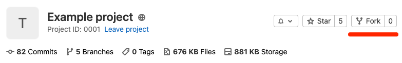

在极狐GitLab 中派生现有项目:
  1. 在项目主页的右上角,选择 派生Fork this project
  2. 可选。编辑 项目名称
  3. 对于 项目 URL, 选择您的派生项目应该属于的命名空间。
  4. 添加一个 项目标识串。此值成为您的派生项目的 URL 的一部分,在命名空间中必须是唯一的。
  5. 可选。添加 项目描述
  6. 为您的派生项目选择可见性级别。有关可见性级别的更多信息,请阅读项目和群组可见性
  7. 选择 派生项目
极狐GitLab 创建您的派生项目,并将您重定向到新的派生项目页面。

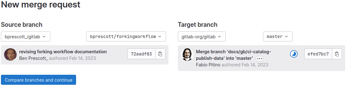

合并到上游
当您准备好将代码发送回上游项目时,创建合并请求。对于 源分支,选择您的派生项目的分支。对于目标分支,选择原始项目的分支。
note创建合并请求时,如果派生项目的可见性比父项目的限制更多(例如派生项目是私有的,父项目是公共的),则目标分支默认为派生项目的默认分支。这可以防止潜在地暴露派生项目的私有代码。
Selecting branches
然后您可以添加标记、里程碑,并将合并请求分配给可以查看您的更改的人员。然后单击 提交合并请求 以结束该过程。成功合并后,您的更改将添加到您要合并到的仓库和分支中。
