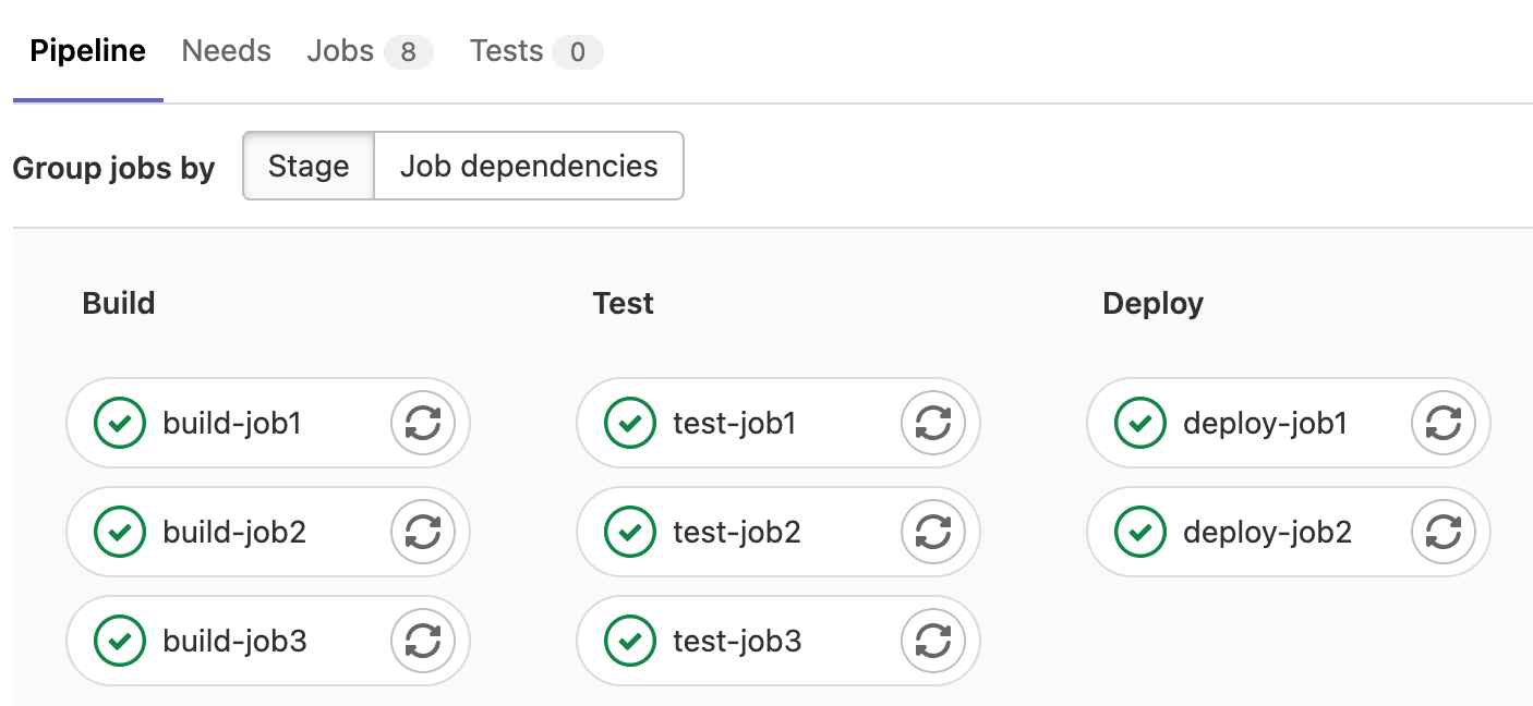

流水线详细信息页面显示流水线中所有作业的完整流水线图。
您可以按以下方式对作业进行分组:
  • 阶段,将同一阶段的作业一起排列在同一列中:
    jobs grouped by stage
