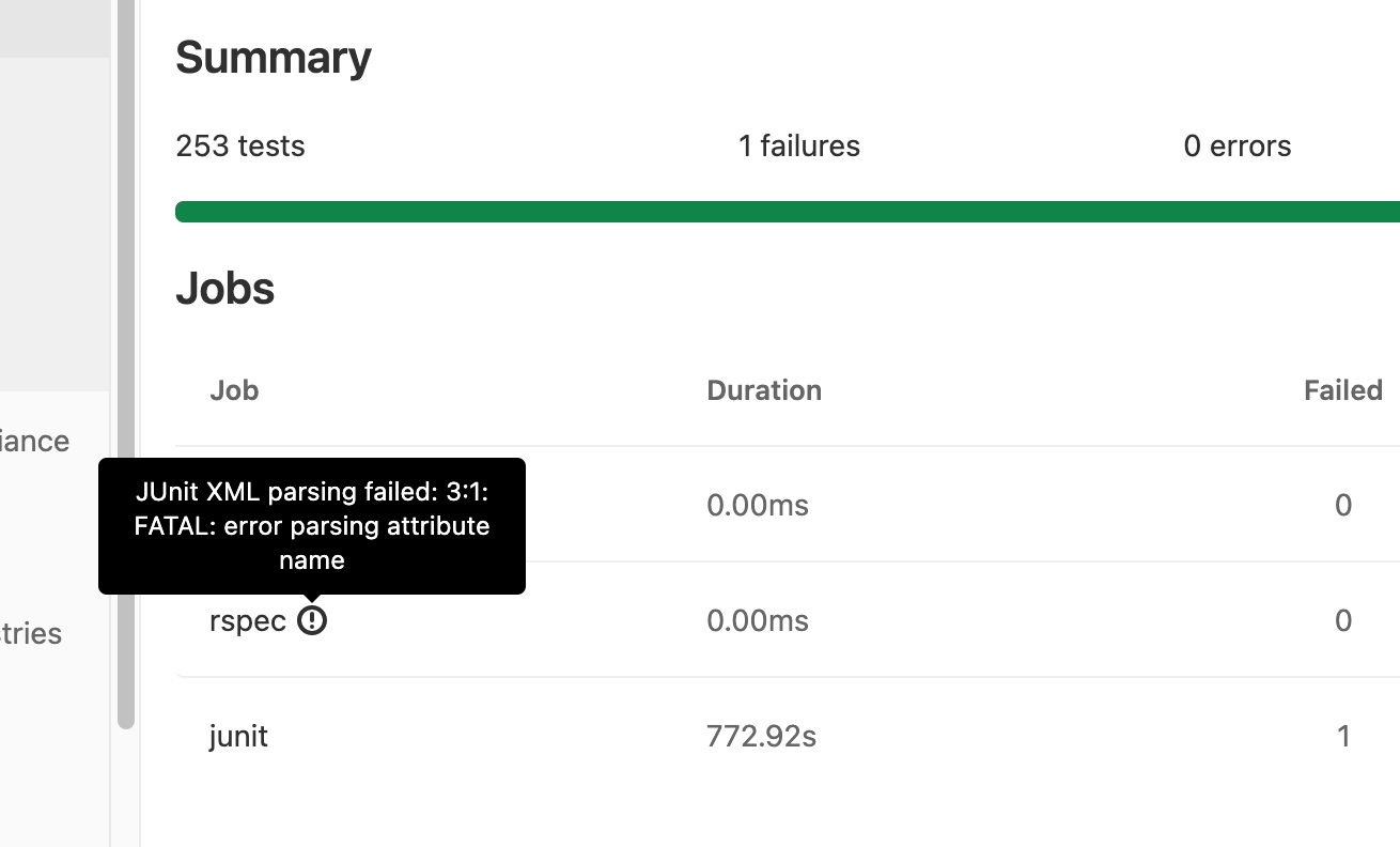

单元测试报告解析错误
引入于 13.10 版本
如果解析 JUnit 报告 XML 导致错误,作业名称旁边会显示一个指示符。将鼠标悬停在图标上会在工具提示中显示解析器错误。如果多个解析错误来自分组作业,仅显示该组中的第一个错误。
Test Reports With Errors
