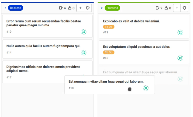

使用 GitLab Flow,您可以讨论议题中的建议,标记它们,并使用议题看板组织它们并确定优先级。
例如,让我们考虑这个简化的开发工作流程:
  1. 您有一个存储应用程序代码库的仓库,并且您的团队在积极地贡献代码。
  2. 您的 后端 团队开始着手新的实现,得到反馈和批准,并且将其传递给 前端 团队。
  3. 前端完成后,将新功能部署到 预生产 环境进行测试。
  4. 成功后,应用被部署到 生产 环境。
如果您有 后端前端预生产生产 这些标记,以及带有每个标记清单的议题看板,您可以:
  • 可视化从开发生命周期开始到部署到生产的整个实现流程。
  • 通过垂直移动列表中的议题来确定它们的优先级。
  • 在列表之间移动议题以根据您设置的标记组织它们。
  • 通过选择一个或多个现有议题,将多个议题添加到看板的列表中。
issue card moving
