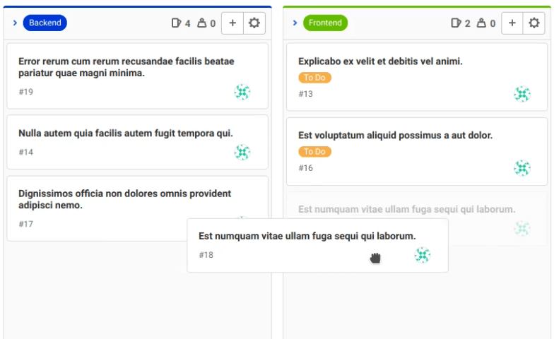

卡片 是列表中的一个框,代表一个议题。您可以将卡片从一个列表拖到另一个以更改他们的标记、指派人或里程碑。您在一个卡片上可以看到的信息包括:

在列表间拖动议题
要将议题移动到另一个列表,请选择议题卡并将其拖到该列表上。
在列表之间拖动议题时,结果会因源列表和目标列表而异。
到 开放中 | 到 已关闭 | 到标记 B 列表 | 到指派人 Bob 列表 | |
从 开放中 | - | 关闭议题 | 添加标记 B | 分配给 Bob |
从 已关闭 | 重新打开议题 | - | 重新打开议题并添加标记 B | 重新打开议题并分配给 Bob |
从标记 A 列表 | 删除标记 A | 关闭议题 | 删除标记 A 并添加标记 B | 分配给 Bob |
从指派人 Alice 列表 | 取消分配给 Alice | 关闭议题 | 添加标记 B | 取消分配给 Alice 并分配给 Bob |
