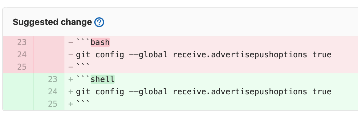

如果您需要提出涉及代码块的建议,请将您的建议用四个反引号包裹起来,而不是通常的三个。
````suggestion:-0+2
```shell
git config --global receive.advertisepushoptions true
Output of a comment with a suggestion with a fenced code block

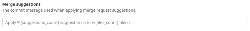

为应用的建议配置提交消息
极狐GitLab 在应用建议时使用默认提交消息:Apply %{suggestions_count} 建议到 %{files_count} 文件
例如,假设用户将 3 个建议应用于 2 个不同的文件,默认提交消息是:将 3 个建议应用于 2 个文件
可以自定义这些提交消息以遵循您可能拥有的任何准则。 为此,请展开项目 通用 设置中的 合并请求 选项卡并更改 合并推荐 文本:
Custom commit message for applied suggestions
除了静态文本,您还可以使用以下变量:
变量 描述 输出示例
%{branch_name} 建议所应用的分支的名称。 my-feature-branch
%{files_count} 已应用建议的文件数。 2
%{file_paths} 已应用文件建议的路径。 路径用逗号分隔。 docs/index.md, docs/about.md
%{project_path} 项目路径。 my-group/my-project
%{project_name} 项目的人类可读名称。 My Project
%{suggestions_count} 已应用的建议数。 3
%{username} 应用建议的用户的用户名。 user_1
%{user_full_name} 应用建议的用户的全名。 User 1
例如,要自定义提交消息以输出 Addresses user_1’s review,请将自定义文本设置为 Addresses %{username}'s review

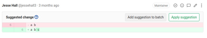

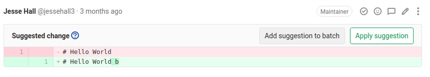

您可以一次应用多个建议,以减少添加到您的分支的提交数量,以满足您的审核者的请求。
  1. 要开始通过单个提交应用一批建议,请选择 将建议加入批量处理
    A code change suggestion displayed, with the button to add the suggestion to a batch highlighted.
  2. 根据需要向批次添加尽可能多的其他建议:
    A code change suggestion displayed, with the button to add an additional suggestion to a batch highlighted.

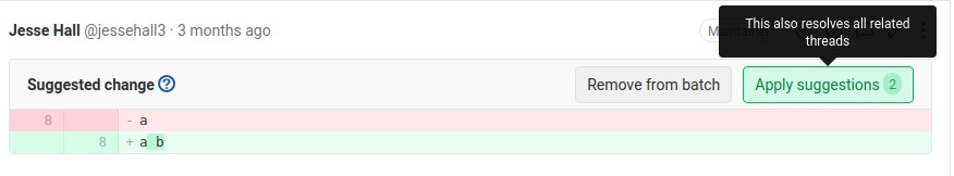

  3. 要删除建议,请选择 从批处理中移除
    A code change suggestion displayed, with the button to remove that suggestion from its batch highlighted.
  4. 根据您的喜好添加所有建议后,准备就绪后,选择应用建议。您可以选择批量建议(14.4 及更高版本)指定自定义提交消息来描述您的更改。如果未指定,则使用默认提交消息。
    A code change suggestion displayed, with the button to apply the batch of suggestions highlighted.
