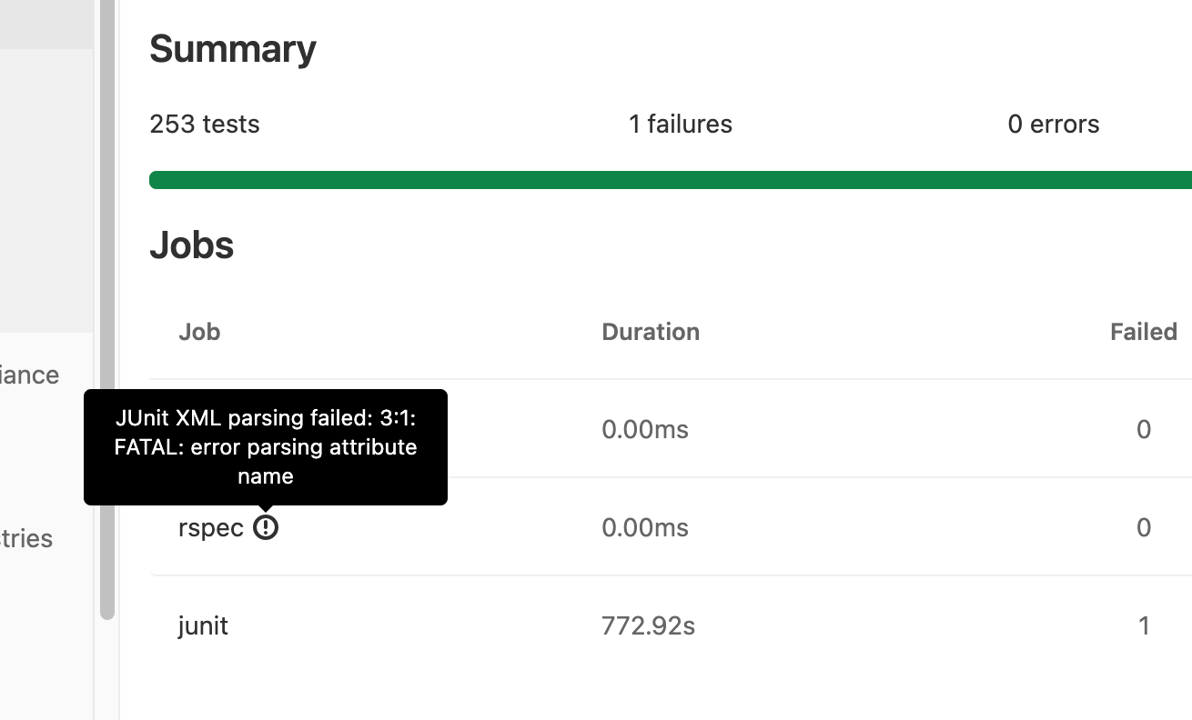

如果解析 JUnit 报告 XML 时出现错误,将在作业名称旁边显示一个指示器。将鼠标悬停在图标上会显示工具提示中的解析器错误。如果多个解析错误来自分组作业,极狐GitLab 只显示群组中的第一个错误。
Test Reports With Errors
