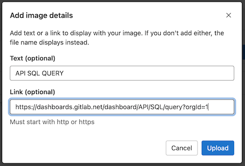

在许多情况下,事件与指标相关联。您可以在指标选项卡中,上传指标图表的屏幕截图:
Incident Metrics tab
上传图像时,您可以将图像与文本或指向原始图表的链接相关联。
Text link modal
如果添加链接,您可以通过单击上传图像上方的超链接访问原始图表。
