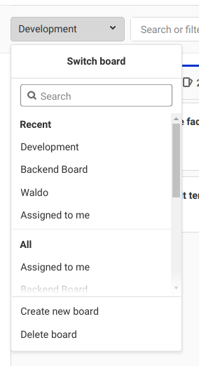

您可以给特定项目(基础版)或群组(专业版)设置多个议题看板。 这对于拥有多个团队的大型项目或当项目仓库托管多个产品的代码时非常有用。
使用菜单顶部的搜索框,您可以过滤列出的看板。
当您有十个或更多的可用看板时,菜单中还会显示 近期 部分,其中包含您最近访问过的四个看板的快捷方式。
Multiple issue boards
当您再次访问具有多个看板的项目或群组中的一个议题看板时,极狐GitLab 会自动加载您访问过的最后一个看板。

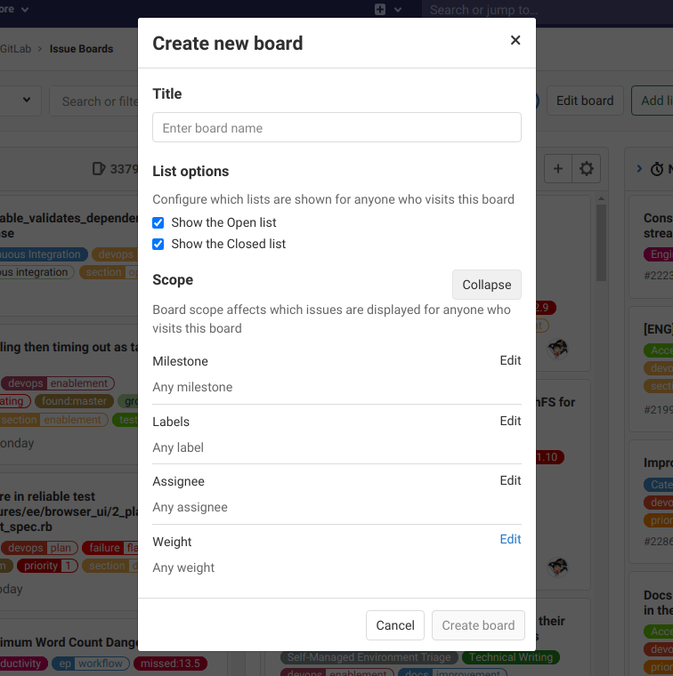

创建一个议题看板
  • 您必须至少是项目的报告者角色。
要创建一个新的议题看板:
  1. 在议题看板页面的左上角单击带有当前板名称的下拉列表。
  2. 点击 创建新看板
  3. 输入新看板的名称并选择其范围:里程碑、标记、指派人或权重。

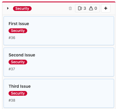

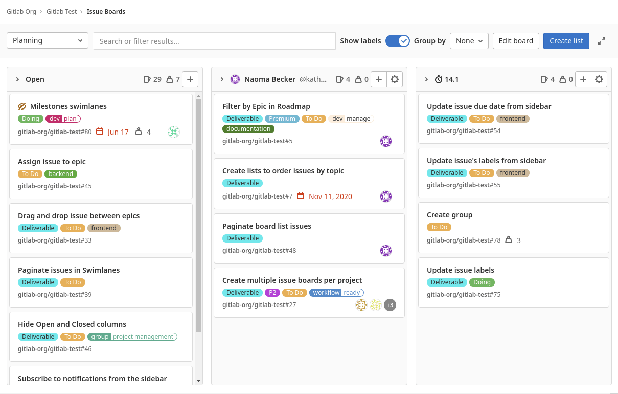

议题看板 代表议题的独特视图。它可以有多个列表,每个列表由卡片代表的议题组成。
列表 是议题看板上的一列,显示与某些属性匹配的议题。 除了默认的 打开已关闭 列表外,每个附加列表都会显示与您选择的标记、指派人或里程碑相匹配的议题。在每个列表的顶部,您可以看到属于它的议题数量。列表类型包括:
  • 打开(默认):不属于其他列表之一的所有未解决的议题。始终显示为最左边的列表。
  • 已关闭(默认):所有已关闭的议题。 始终显示为最右侧的列表。
  • 标记列表:某个标记的所有未解决议题。
  • 指派人列表:分配给某个用户的所有未解决的议题。
  • 里程碑列表:某个里程碑的所有未解决的议题。
卡片 是列表中的一个框,代表一个议题。您可以将卡片从一个列表拖到另一个以更改他们的标记、指派人或里程碑。您在一个卡片上可以看到的信息包括:

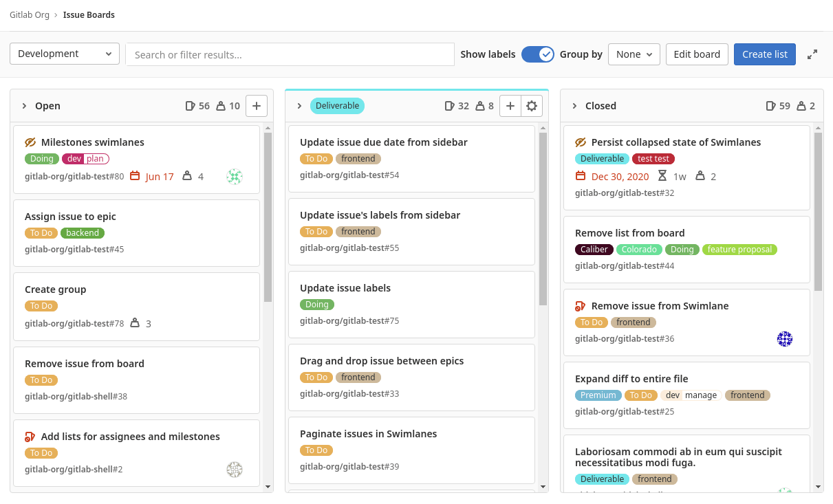

可配置的议题看板
议题看板可以与里程碑、标记、指派人、权重和当前迭代关联,它会相应地自动过滤看板中的议题。 这使您可以根据团队的需要创建独特的看板。
Create scoped board
您可以在创建时定义看板的范围或通过单击 编辑看板 按钮。 将里程碑、迭代、指派人或权重分配给议题看板后,您不能再在搜索栏中对这些进行过滤。 为此,您需要从议题看板中删除所需的范围(例如,里程碑、指派人或权重)。
如果您在板中没有编辑权限,您仍然可以通过单击 查看范围 查看配置。
要启用或禁用专注模式,请选择右上方的 切换专注模式 按钮 ()。在专注模式下,导航 UI 是隐藏的,让您可以专注于看板中的议题。

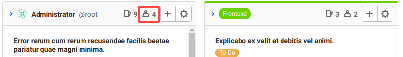

议题权重总和
每个列表的顶部会显示属于该列表的议题的议题权重总和。 这在使用看板进行生产力分配时非常有用,尤其是与 指派人列表 结合使用时。

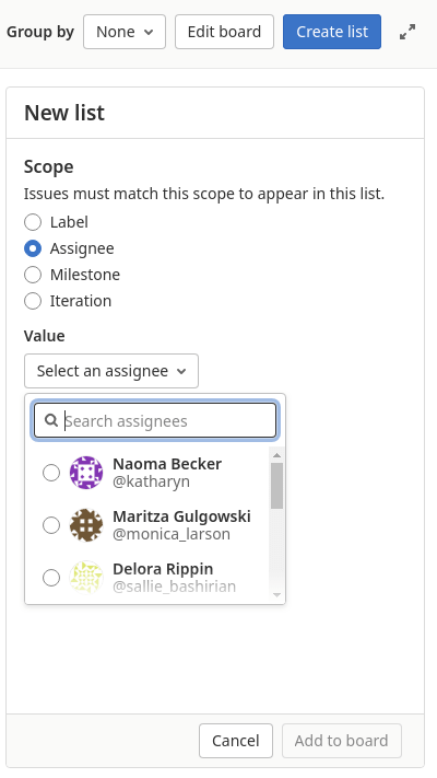

指派人列表
就像在显示所选标记的所有议题的常规列表中一样,您可以添加一个指派人列表来显示分配给某个用户的所有议题。您可以拥有一个同时包含标记列表和指派人列表的看板。
  • 您必须至少是项目的报告者角色。
要添加指派人列表:
  1. 选择 创建列表
  2. 选择 指派人
  3. 在下拉列表中,选择一个用户。
  4. 选择 添加到看板
现在添加了指派人列表,您可以通过拖动议题,向指派人列表或从指派人列表中向该用户分配议题或取消分配议题。要删除指派人列表,就像使用标记列表一样,请单击垃圾桶图标。

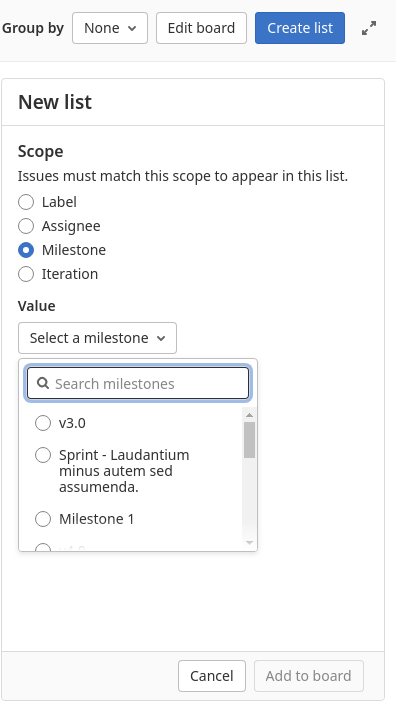

里程碑列表
您还可以创建里程碑列表,即按指定里程碑过滤议题的列表,让您在议题看板上有更多的自由和可见性。
  • 您必须至少是项目的报告者角色。
要添加里程碑列表:
  1. 选择 创建列表
  2. 选择 里程碑
  3. 在下拉菜单中,选择一个里程碑。
  4. 选择 添加到看板
与指派人列表一样,您可以拖动议题进出一个里程碑列表来修改议题的里程碑。与其他列表类型一样,单击垃圾桶图标可删除列表。
Milestone lists

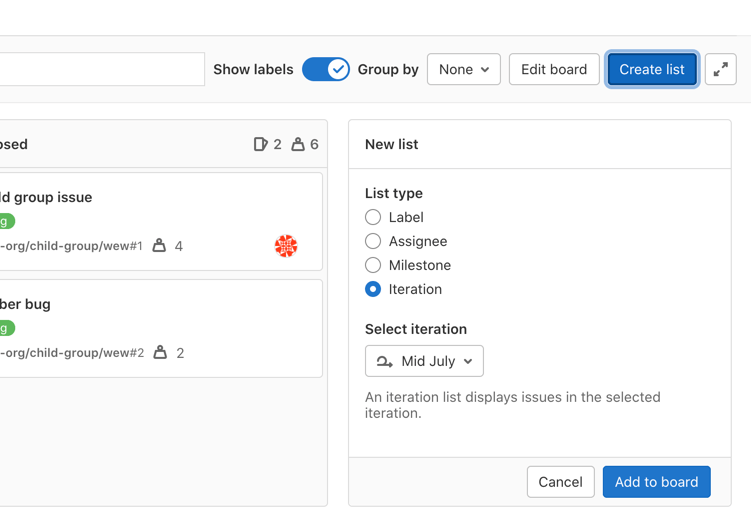

迭代列表
您还可以创建迭代列表。这些列表按指定的迭代过滤议题。
  • 您必须至少是项目的报告者角色。
要添加迭代列表:
  1. 选择 创建列表
  2. 选择 迭代
  3. 在下拉列表中,选择一个迭代。
  4. 选择 添加到看板
与里程碑列表一样,您可以在迭代列表间拖动议题,来修改议题的迭代。
Iteration lists

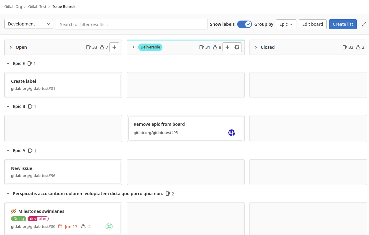

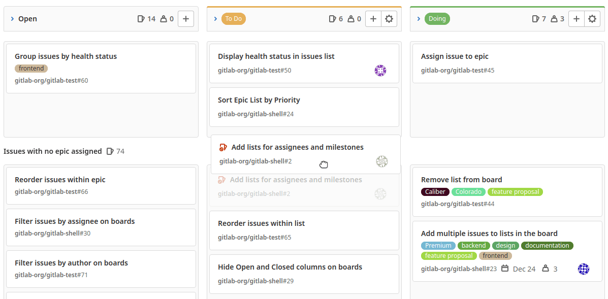

在泳道中对议题进行分组
使用泳道,您可以可视化按史诗分组的议题。您的议题看板保留了所有其他功能,但具有不同的议题可视化组织。此功能在项目和群组级别均可用。
  • 您必须至少是项目的报告者角色。
要在议题看板中按史诗对议题进行分组:
  1. 选择 查看选项 ()。
  2. 选择 泳道
Epics Swimlanes
您还可以拖动议题来更改它们的位置和史诗分配:
  • 要对议题重新排序,请将其拖到列表中的新位置。
  • 要将议题分配给另一个史诗,请将其拖动到史诗的水平通道。
  • 要从史诗中取消分配议题,请将其拖到 未分配史诗的议题 通道。
  • 要同时将议题移动到另一个史诗 另一个列表,请对角线拖动议题。
Drag issues between swimlanes

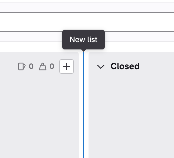

创建新列表
  • 在现有列表间创建列表引入于极狐GitLab 17.5。
您可以在两个现有列表间或在议题看板的右上方来创建一个新的列表。
要在两个议题间创建新的列表:
  1. 在左侧导航栏,选择 搜索或前往 并找到您的项目。
  2. 选择 计划 > 议题看板
  3. 悬停或移动键盘聚焦在两个列表间。
  4. 选择 新列表。就会打开新的列表面板。
    creating a new list between two lists in an issue board
  5. 选择标记、用户、里程碑或迭代来为新列表设置基线。
  6. 选择 添加到看板
新列表会和新列表仪表面板一样被出入到看板的相同位置上。
要移动和重新排序列表,拖拽即可。
然后,选择新列表所基于的标记、用户或里程碑。新列表将插入到列表的末尾,在 已关闭 列表之前。要移动和重新排序列表,请拖动它们。
