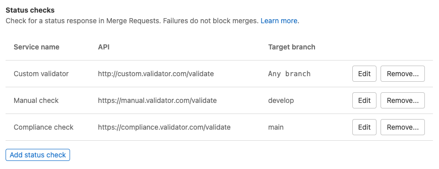

查看状态检查服务
要查看添加到项目中的状态检查服务列表,您可以通过合并请求设置进行查看:
  1. 在左侧边栏中,选择 搜索或跳转 并找到您的项目。
  2. 选择 设置 > 合并请求
  3. 向下滚动到 状态检查。此列表显示了服务名称、API URL、目标分支以及 HMAC 身份验证状态。
状态检查列表
您还可以通过 分支规则 设置查看状态检查服务列表。

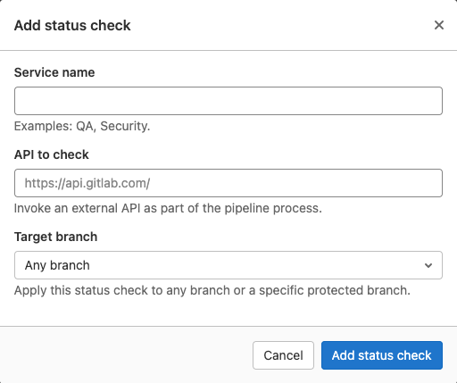

添加状态检查服务
状态检查 子部分中,选择 添加状态检查 按钮。 然后会显示 添加状态检查 表单。
状态检查创建表单
填写表单并选择 添加状态检查 按钮后,将创建一个新的状态检查。

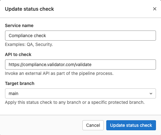

更新状态检查服务
状态检查 子部分中,选择您想编辑的状态检查旁边的 编辑{铅笔})。然后会显示 更新状态检查 表单。
状态检查更新表单
note您无法查看或修改 HMAC 共享密钥的值。要更改共享密钥,您需要删除并使用新值重新创建外部状态检查。
更改表单中的值并选择 更新状态检查 按钮即可更新状态检查。
表单值
有关常见表单错误,请参见下面的 故障排除 部分。

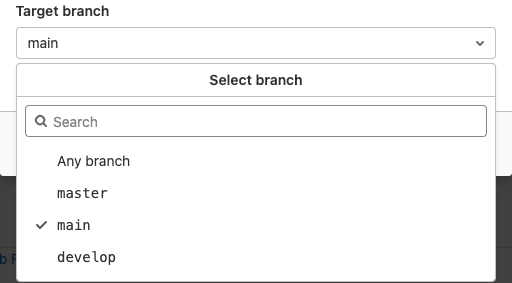

目标分支
如果您想将状态检查限制为单个分支,可以使用此字段来设置此限制。
状态检查分支选择器
分支列表来自项目的 保护分支
您可以滚动浏览分支列表,或者在有很多分支且您要找的分支未立即出现时使用搜索框。搜索框需要输入 三个 字符来开始搜索。
如果您希望状态检查适用于 所有 合并请求,您可以选择 所有分支 选项。
