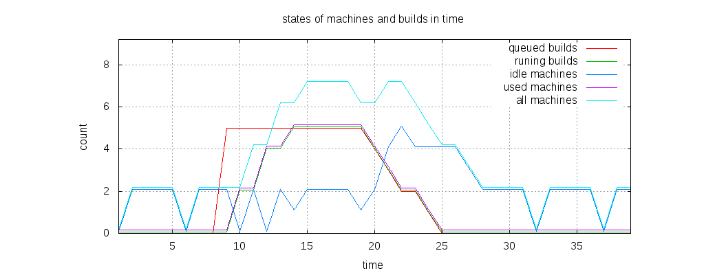

示例: 我们假设已经使用以下弹性伸缩参数配置了极狐GitLab Runner:
[[runners]]
  limit = 10
  executor = "docker+machine"
  [runners.machine]
    MaxGrowthRate = 1
    IdleCount = 2
    IdleTime = 1800
最初没有作业排队的时候,极狐GitLab Runner 开启 2 台机器 (IdleCount = 2),并将他们设置成闲置状态。注意,我们也同样将 IdleTime 设置成 30 分钟 (IdleTime = 1800)。
现在我们假设在极狐GitLab CI 中有 5 个作业正在排队。前两个作业被发送到闲置状态的机器,这个状态的机器有 2 台。 极狐GitLab Runner 现在注意到闲置的数量少于 IdleCount (0 < 2),所以它会开启新机器。这些机器按顺序分配,以防超过 MaxGrowthRate 的值。
余下的 3 个作业被分配到准备好的第一台机器。作为优化, 它可以是一台忙碌状态的机器,但是已经执行完了作业,或是一台新分配的机器。我们假设机器分配过程很快,并且新机器的分配在之前的作业完成之前就已经完成了。
我们现在有 1 台闲置机器,所以极狐GitLab Runner 开启另一个新机器去满足 IdleCount。因为有新作业在排队,那 2 个机器会保持闲置状态并且极狐GitLab Runner 也被满足。
会发生如下情况: 我们有 2 台闲置状态的机器等待新作业。5 个作业排队后,创建了新作业,所以我们一共有 7 台机器。 其中 5 台在运行作业,其中 2 台处于闲置状态,等待下个作业。
算法也是同样的方式;极狐GitLab Runner 为每台用于执行作业的机器创建一台新的闲置机器,直到满足 IdleCount。 创建机器的数量受 limit 参数的限制。如果极狐GitLab Runner 注意到创建的机器的数量存在 limit 限制,它就会停止弹性伸缩,并且新作业必须在作业队列中排队,直到机器开始返回闲置状态。
在上面的例子中,我们一直都有 2 台闲置的机器。IdleTime 只有在超过 IdleCount 时适用。然后我们试图将机器的数量减少到 IdleCount
向下伸缩 作业完成后,机器被设置为闲置状态,并等待执行下一个作业。我们假设队列中没有新的作业。 在 IdleTime 指定的时间过去后,闲置机器被移除。在我们的例子中,30 分钟后,所有的机器都被移除 (最后一个作业执行完毕后的 30 分钟),并且极狐GitLab Runner 开始保持闲置机器的 IdleCount 运行,就像例子开头那样。
总结:
  1. 启动极狐GitLab Runner。
  2. 极狐GitLab Runner 创建 2 台闲置机器。
  3. 极狐GitLab Runner 选择 1 个作业。
  4. 极狐GitLab Runner 创建 1 台机器,满足一直要有 2 台闲置机器的强烈要求。
  5. 作业完成后,拥有 3 台闲置机器。
  6. 当 3 台闲置机器中的 1 台从最后一次选择作业的时候算起超过了 IdleTime, 会被移除。
  7. 极狐GitLab Runner 一直有至少 2 台闲置机器等待作业。
下面是作业状态和机器状态的比较图表。
