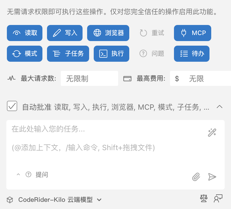

快速入门指南#

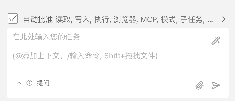

  1. 在开启“在聊天视图中显示自动批准菜单”前提下,单击聊天输入上方的自动批准工具栏
  2. 选择 CodeRider-Kilo 可以执行哪些操作而无需请求权限
  3. 使用主开关(最左侧的复选框)快速启用/禁用所有权限
auto approve

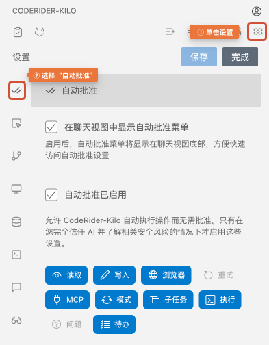

要访问这些设置:
  1. 单击右上角的设置图标
  2. 导航到自动批准设置
auto approve
