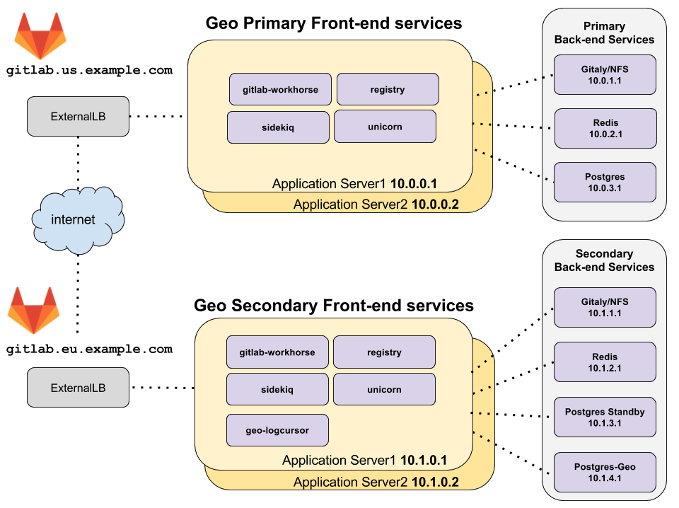

本文档描述了在多节点配置中运行 Geo 的最小参考架构。如果您的多节点设置与描述的不同,可以根据需要调整这些说明。
架构概述#
Architecture for running Geo in a multi-node configuration with primary and secondary backend services
上图假设 primarysecondary Geo 站点位于两个独立的位置,拥有自己的虚拟网络和私有 IP 地址。网络配置使得在一个地理位置中的所有机器都可以使用其私有 IP 地址互相通信。给出的 IP 地址是示例,可能会根据您部署的网络拓扑而有所不同。
访问这两个 Geo 站点的唯一外部方式是通过 HTTPS,在上面的示例中是 gitlab.us.example.comgitlab.eu.example.com
primarysecondary Geo 站点必须能够通过 HTTPS 进行通信。
