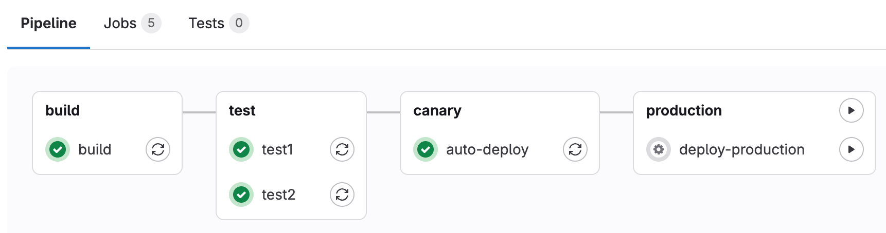

为你的流水线添加手动交互#
手动作业,允许你在流水线继续之前需要手动交互。
你可以直接从流水线图中执行此操作。选择 运行 (
) 来执行该特定作业。
例如,你的流水线可以自动开始,但需要手动操作来部署到生产环境。在下面的示例中,production 阶段有一个带有手动操作的作业:
显示四个阶段的流水线图:build、test、canary 和 production。前三个阶段显示带有绿色勾号的已完成作业,而生产阶段显示一个待处理的部署作业。

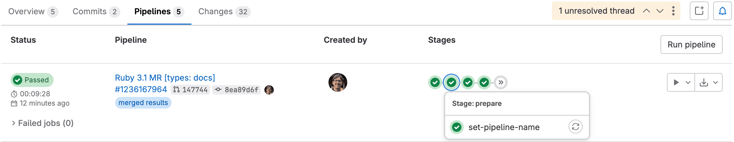

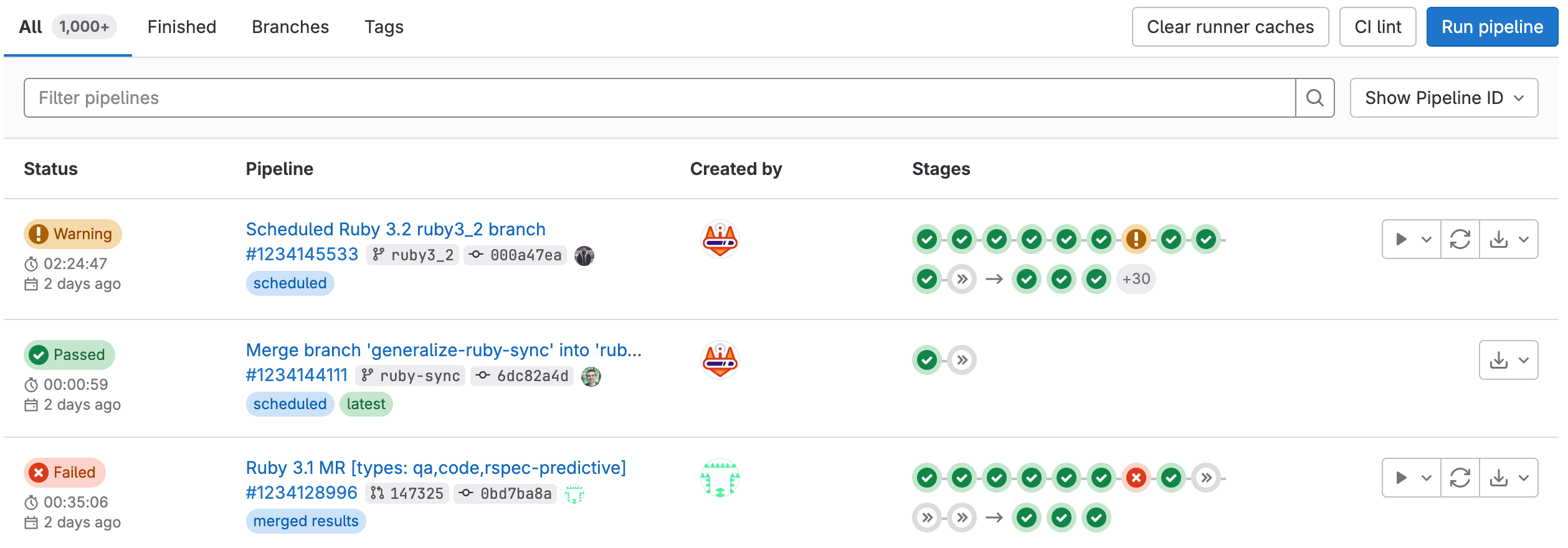

要查看你的项目运行的所有流水线:
  1. 在左侧边栏中,选择 搜索或转到 并找到你的项目。
  2. 选择 构建 > 流水线
你可以通过以下方式过滤 流水线 页面:
  • 触发作者
  • 分支名称
  • 状态
  • 标签
  • 来源
在右上角的下拉列表中选择 流水线 ID 以显示流水线 ID(实例的唯一 ID)。选择 流水线 IID 以显示流水线 IID(仅在项目中唯一的内部 ID)。
例如:
流水线页面上显示的流水线列表,带有触发作者、分支名称、状态、标签和来源的过滤器。
要查看与特定合并请求相关的流水线,请转到合并请求中的 流水线 选项卡。

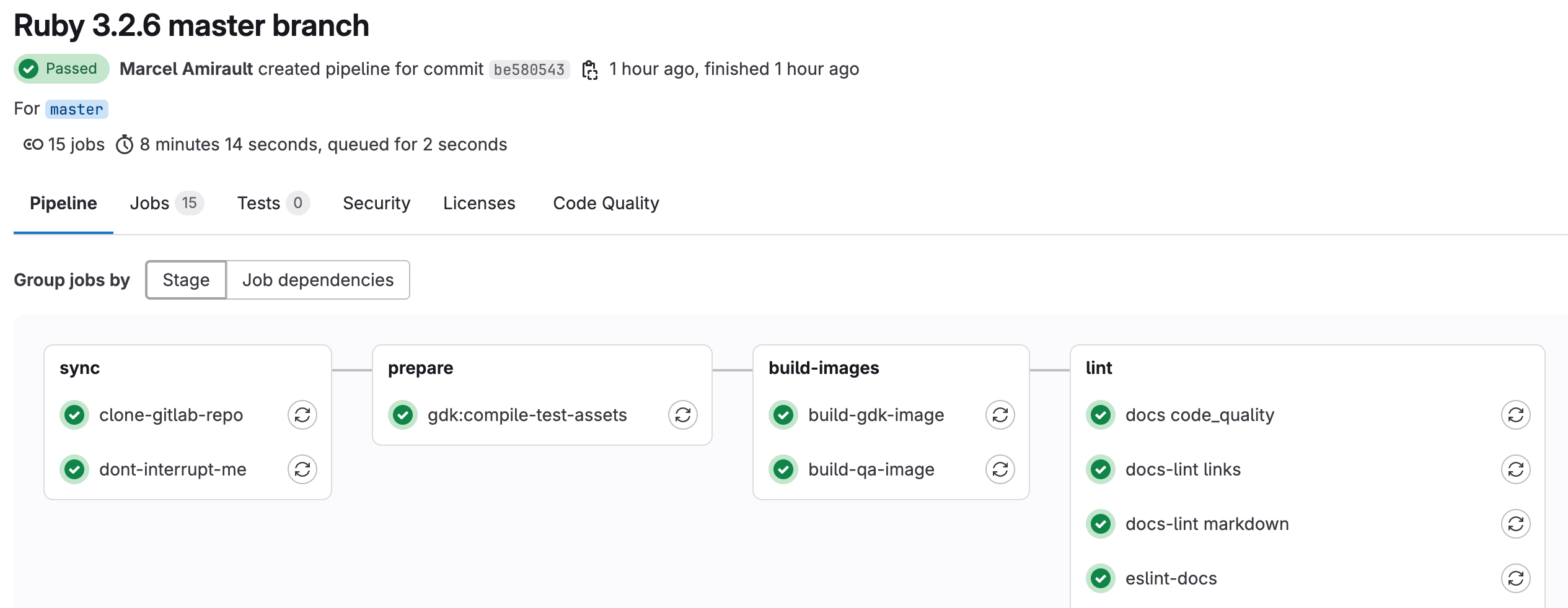

流水线详情#
    • 流水线详细视图在极狐GitLab 16.6 中更新,使用名为 new_pipeline_graph功能标志。默认禁用。
    • 在极狐GitLab 16.8 中启用更新的流水线详细视图。
选择一个流水线以打开流水线详情页面,显示流水线中的每个作业。在此页面中,你可以取消正在运行的流水线、重试失败的作业或删除流水线
流水线详情页面显示流水线中所有作业的图:
流水线详细页面
你可以使用标准 URL 访问特定流水线的详细信息:

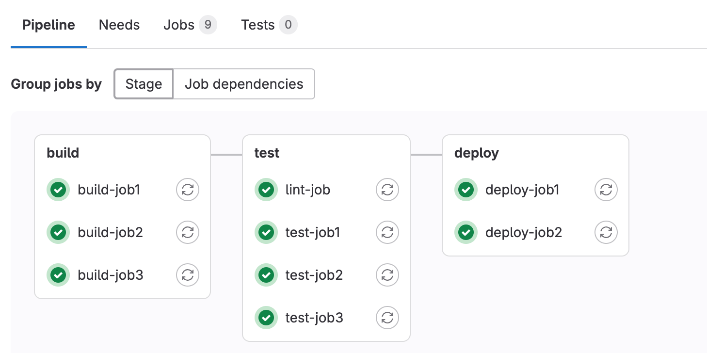

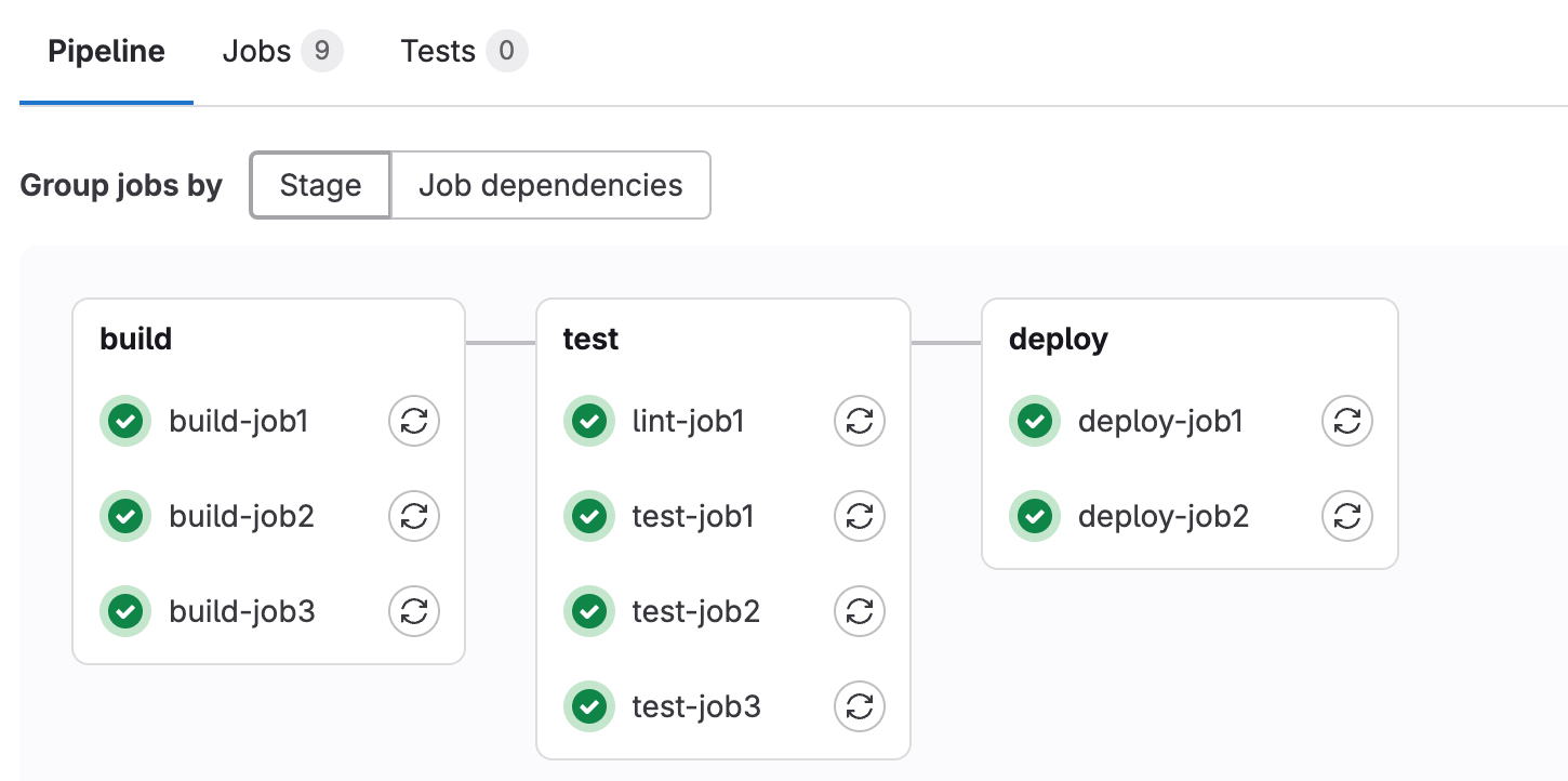

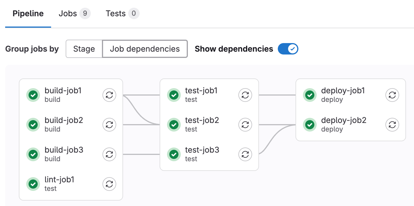

按阶段或 needs 配置分组作业#
当你使用needs关键字配置作业时,你有两种选择来分组流水线详情页面中的作业。要按阶段配置分组作业,请在 按作业分组 部分中选择 阶段
按阶段分组的作业

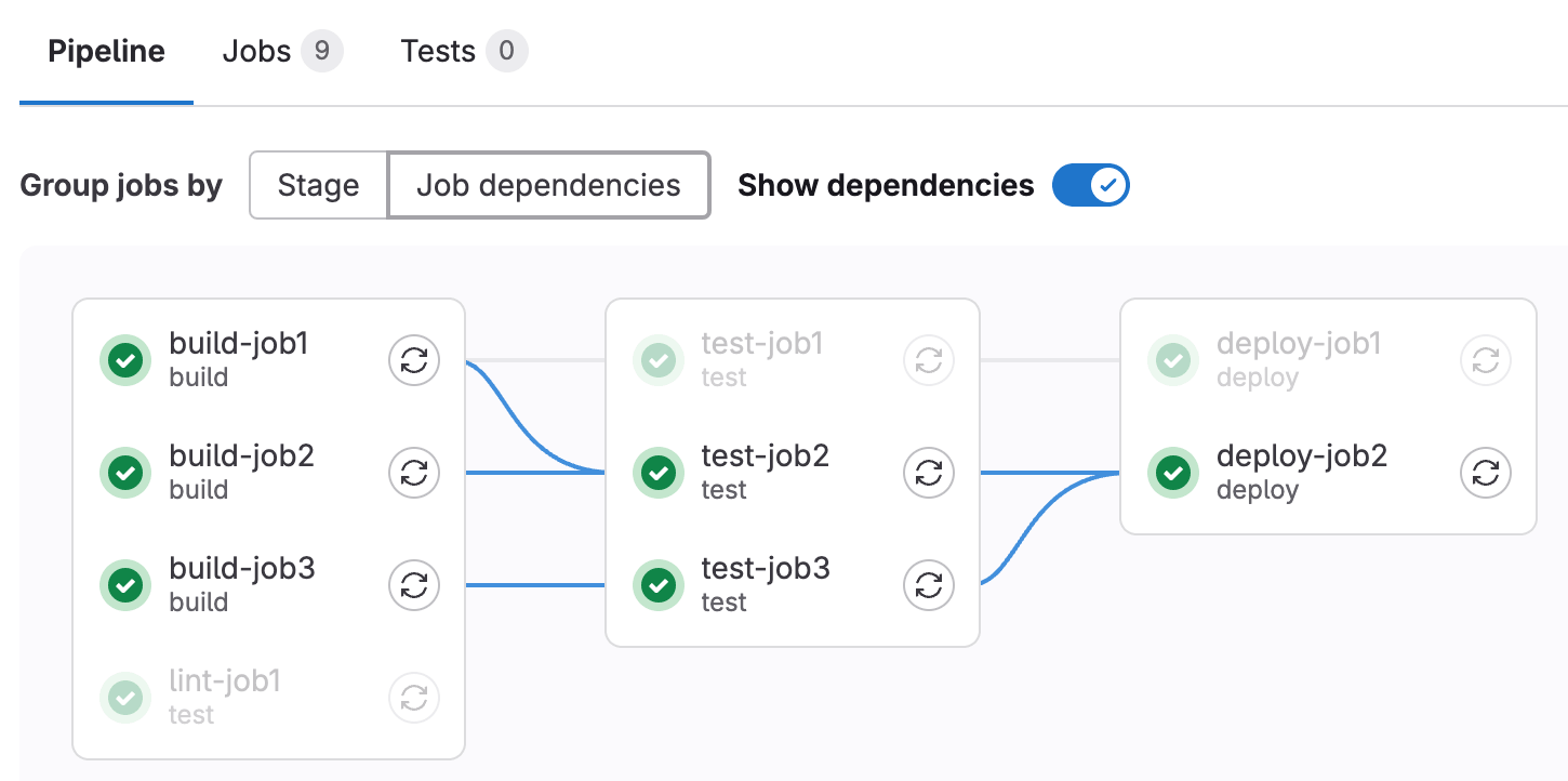

要按needs配置分组作业,请选择 作业依赖。你可以选择 显示依赖关系 来渲染依赖作业之间的线条。
按作业依赖关系分组的作业
左侧列中的作业首先运行,依赖它们的作业被分组到下一列。在此示例中:
  • lint-job 使用 needs: [] 配置,不依赖于任何作业,因此尽管在 test 阶段,它会显示在第一列。
  • test-job1 依赖于 build-job1test-job2 依赖于 build-job1build-job2,因此这两个测试作业显示在第二列。
  • 两个 deploy 作业依赖于第二列中的作业(它们自己依赖于其他更早的作业),因此部署作业显示在第三列。
当你在 作业依赖 视图中悬停在作业上时,必须在所选作业之前运行的每个作业都会被突出显示:
悬停时的流水线依赖关系视图
