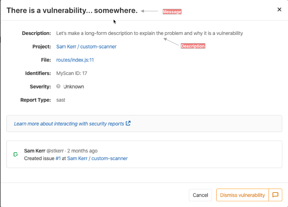

名称、消息和描述#
namemessage 字段包含漏洞的简短描述。description 字段提供更多详细信息。
name 字段是上下文无关的,不包含有关漏洞发现位置的信息,而 message 可能会重复位置。
作为视觉示例,此屏幕截图突出显示了在流水线视图中查看漏洞时使用这些字段的位置。
Example Vulnerability
例如,由依赖扫描报告的漏洞的 message 提供有关易受攻击依赖项的信息,这与漏洞的 location 字段重复。优先使用 name 字段,但当无法从漏洞的标题中删除上下文/位置时,使用 message 字段。
