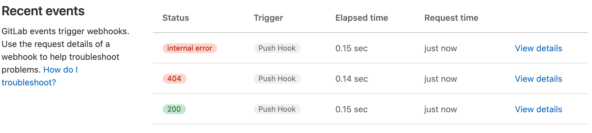

最近事件部分显示最近两天内向 Webhook 发出的所有请求。 该表格包括:
  • HTTP 状态码:
    • 200-299 代码为绿色
    • 其他代码为红色
    • 投递失败为 internal error
  • 触发事件
  • 请求的耗时
  • 请求发出的相对时间
