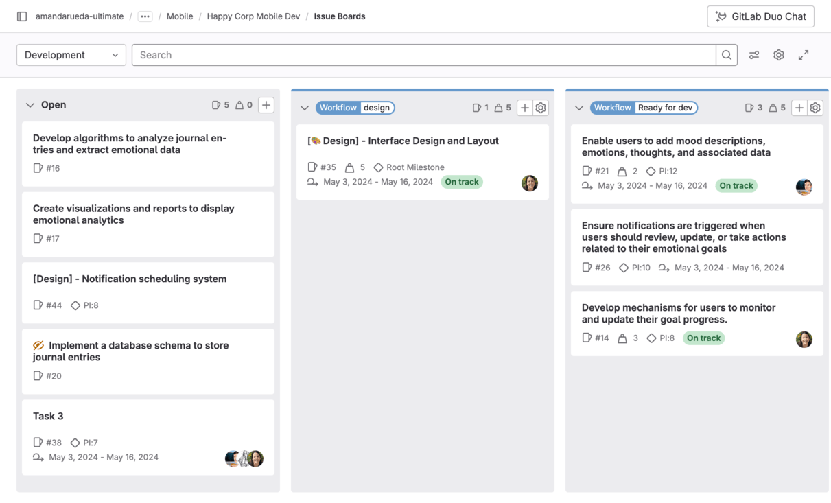

议题看板在极狐GitLab 中提供了一种可视化的方式来管理和跟踪工作。议题看板:
  1. 以卡片形式在基于标签、里程碑或受让人的可定制列表中显示议题。
  2. 通过不同阶段跟踪议题。
  3. 支持敏捷方法论,如看板和 Scrum。
  4. 为不同团队和项目组织多个看板。
  5. 在整个过程中可视化工作量和进度。
您的议题会以竖直列表中的卡片形式出现,根据分配的标签里程碑迭代受让人进行组织。
向您的议题添加元数据,然后为现有议题创建相应的列表。准备好后,您可以将议题卡从一个列表拖动到另一个列表。

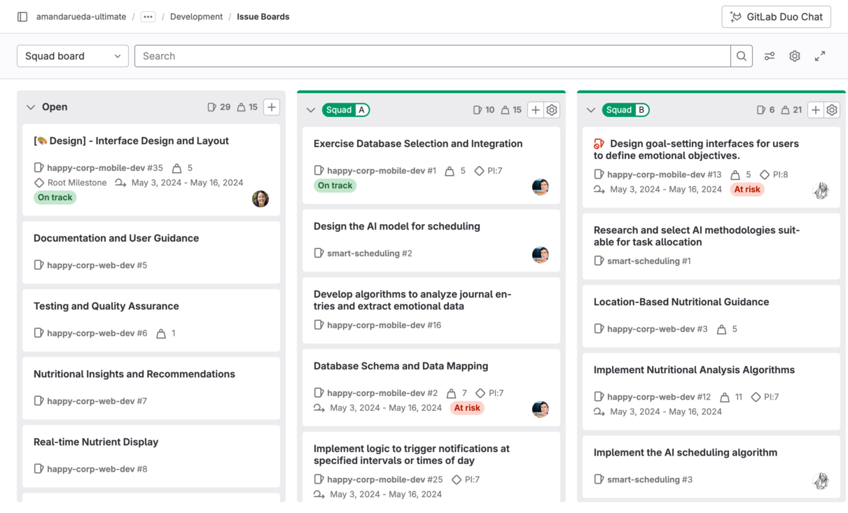

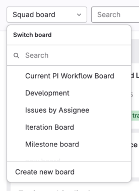

多个议题看板#
多个议题看板允许为以下情况创建多个议题看板:
  1. 所有版本中的项目
  2. 专业版和旗舰版中的群组
多个议题看板非常适合于包含多个团队的大型项目,其中一个代码库托管多个产品的代码,并且当您希望创建看板以支持软件开发生命周期中的不同工作流程时使用。
在菜单顶部的搜索框中,您可以筛选列出的看板。
当您有十个或更多的看板可用时,菜单中还会显示一个最近部分,提供到您最近访问的四个看板的快捷方式。
Multiple issue boards
当您在具有多个看板的项目或群组中重新访问议题看板时,极狐GitLab 会自动加载您最后访问的看板。

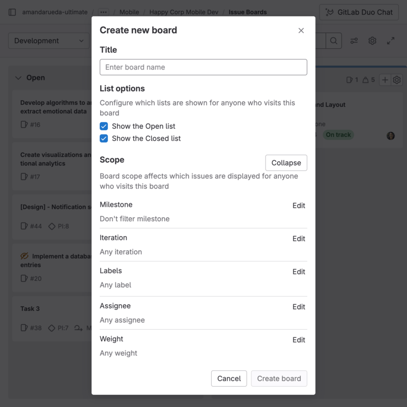

创建议题看板#
  • 您必须至少拥有项目的计划员角色。
要创建新的议题看板:
  1. 在议题看板页面的左上角,选择当前看板名称的下拉列表。
  2. 选择创建新看板
  3. 输入新看板的名称并选择其范围:里程碑、迭代、标签、受让人或权重。
  4. 选择创建看板

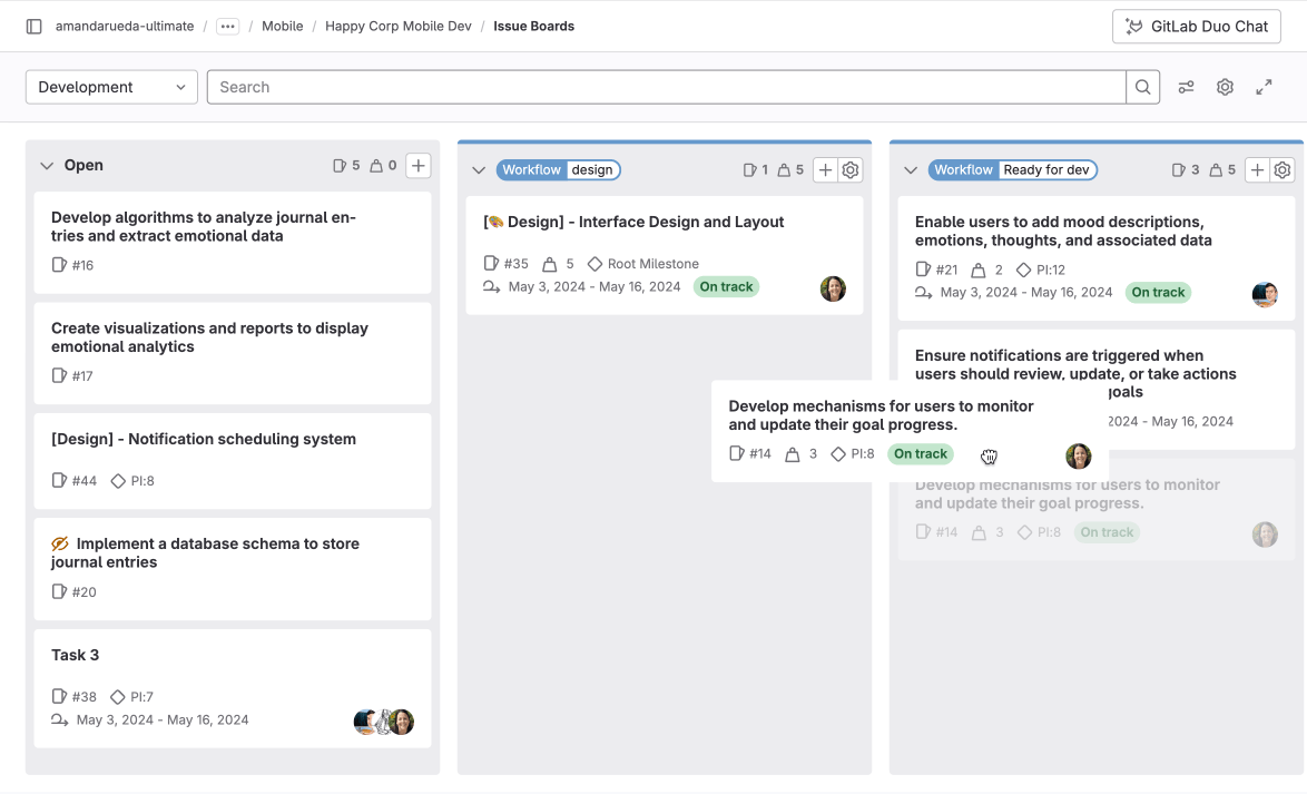

一个卡片是列表上的一个框,表示一个议题。您可以将卡片从一个列表拖到另一个列表,以更改其标签、受让人或里程碑。您可以在卡片上看到的信息包括:

可配置的议题看板#
  1. Tier: Premium, Ultimate
  2. Offering: JihuLab.com, 极狐GitLab私有化部署, 极狐GitLab Dedicated
议题看板可以与里程碑标签、受让人、权重和当前迭代相关联,从而自动过滤看板议题。这使您能够根据团队的需要创建独特的看板。
Create scoped board
您可以在创建看板时定义看板的范围,也可以通过选择配置看板 (
)按钮进行定义。在议题看板上分配了里程碑、迭代、受让人或权重后,您将无法在搜索栏中通过这些进行过滤。要进行过滤,您需要从议题看板中移除所需的范围(例如,里程碑、受让人或权重)。
如果您在某个看板上没有编辑权限,您仍然可以通过选择看板配置 (
)查看配置。

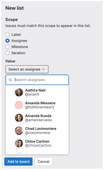

受让人列表#
  1. Tier: 专业版, 旗舰版
  2. Offering: JihuLab.com, 私有化部署
与显示所有具有选定标签的议题的常规列表一样,您可以添加一个受让人列表,显示分配给某个用户的所有议题。您可以拥有一个既有标签列表又有受让人列表的看板。
  • 您必须至少拥有项目的计划员角色。
要添加受让人列表:
  1. 选择新建列表
  2. 选择受让人
  3. 在下拉列表中选择一个用户。
  4. 选择添加到看板
现在受让人列表已添加,您可以通过移动议题到受让人列表中或从受让人列表中移除议题来分配或取消分配议题给该用户。要移除受让人列表,只需像标签列表一样选择垃圾桶图标。

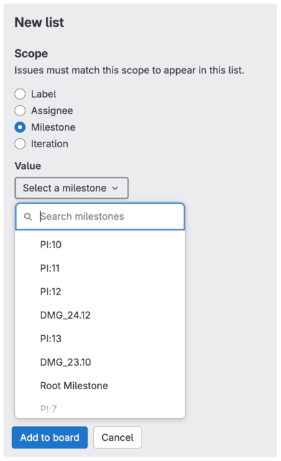

里程碑列表#
  1. Tier: 专业版, 旗舰版
您可以创建里程碑列表,通过分配的里程碑筛选议题,从而在议题看板上提供更多自由度和可视性。
  • 您必须至少拥有项目的计划员角色。
要添加里程碑列表:
  1. 选择新建列表
  2. 选择里程碑
  3. 在下拉列表中选择一个里程碑。
  4. 选择添加到看板
像受让人列表一样,您可以通过拖动议题到里程碑列表或从里程碑列表中移除议题来操纵被拖动议题的里程碑。与其他列表类型一样,选择垃圾桶图标以移除列表。

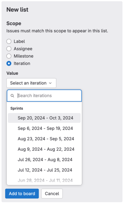

迭代列表#
  1. Tier: 专业版, 旗舰版
您可以创建迭代中的议题列表。
  • 您必须至少拥有项目的计划员角色。
要添加迭代列表:
  1. 选择新建列表
  2. 选择迭代
  3. 在下拉列表中选择一个迭代。
  4. 选择添加到看板
像里程碑列表一样,您可以通过拖动议题到迭代列表或从迭代列表中移除议题来操纵被拖动议题的迭代。

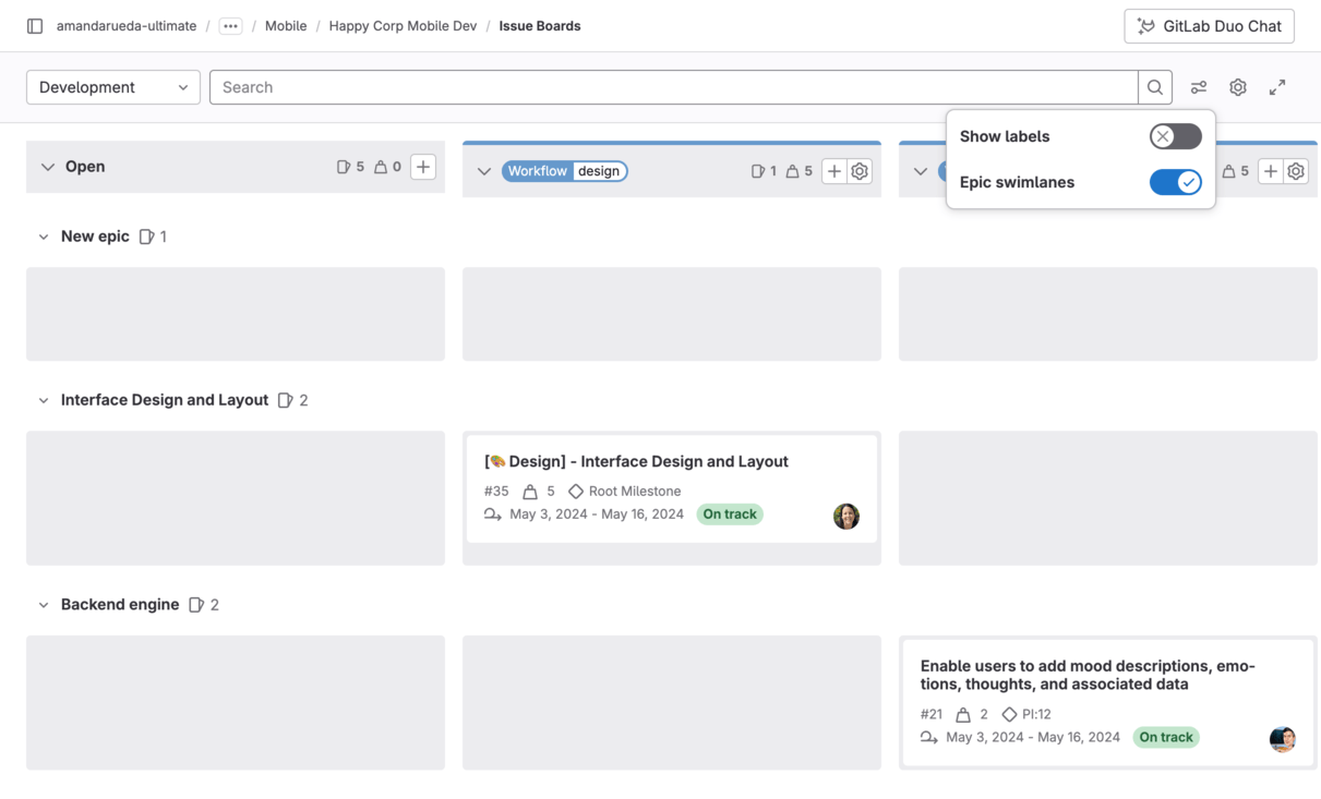

在泳道中分组议题#
  1. Tier: 专业版, 旗舰版
通过泳道,您可以按史诗分组可视化议题。您的议题看板保留所有其他功能,但议题的视觉组织不同。此功能在项目和群组级别都可用。
  • 您必须至少拥有项目的计划员角色。
要在议题看板中按史诗分组议题:
  1. 选择查看选项 ()。
  2. 选择史诗泳道
Epics Swimlanes
然后,您可以在不离开此视图的情况下编辑议题,并通过拖动来更改其位置和史诗分配:
  • 要重新排序议题,请将其拖动到列表中的新位置。
  • 要将议题分配给另一个史诗,请将其拖动到史诗的水平泳道中。
  • 要从史诗中移除议题,请将其拖动到未分配史诗的议题泳道中。
  • 要同时将议题移动到另一个史诗和另一个列表中,请对议题进行对角线拖动。
Drag issues between swimlanes

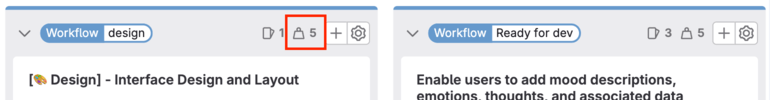

议题权重之和#
  1. Tier: 专业版, 旗舰版
每个列表的顶部显示属于该列表的议题的权重之和。这在将看板用于容量分配时非常有用,尤其是在与受让人列表结合使用时。
issue board summed weights

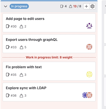

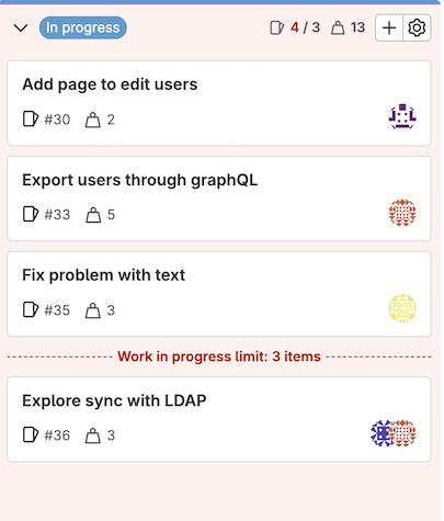

您可以为议题看板上的每个议题列表设置工作进行中 (WIP) 限制。设置限制后,当前状态和配置的限制会显示在看板列表标题中。
列表中的一条线将限制内的项目与超出限制的项目分隔开。您不能在默认列表(OpenClosed)上设置 WIP 限制。
限制类型#
极狐GitLab 支持两种类型的 WIP 限制:
  • 项目:限制列表中的议题数量,无论其权重如何。看板标题显示列表中的议题数量和项目限制。
    例如,如果有 4 个议题和 3 的项目限制,标题显示为 4/3
    Work-in-progress item limit on an issue board
  • 权重:限制列表中议题的总权重。看板标题显示列表中议题的总权重和权重限制。
    例如,如果有权重加起来为 8 的议题和 5 的权重限制,标题显示为 8/5
    Work-in-progress weight limit on an issue board
示例:
  • 当您有一个包含四个议题且项目限制为五的列表时,标题显示为 4/5。如果超出限制,当前议题数量将以红色显示。
  • 您有一个包含五个议题且项目限制为五的列表。当您将另一个议题移动到该列表时,列表的标题显示为 6/5,其中六显示为红色。工作进行中限制线显示在第六个议题之前。
  • 当使用权重限制时,如果您有三个权重分别为 1、2 和 5(总权重为 8)的议题且权重限制为 5,标题显示为 8/5,其中 8 显示为红色。工作进行中限制线出现在权重之和在限制内的议题之后,将其与超出限制的议题分隔开。

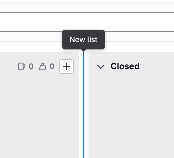

创建新列表#
    • 在极狐GitLab 17.5 中,可在现有列表中创建列表。
您可以在两个现有列表之间或议题看板的右侧创建新列表。
要在两个列表之间创建新列表:
  1. 在左侧边栏中,选择搜索或转到并找到您的项目。
  2. 选择计划 > 议题看板
  3. 将鼠标悬停或将键盘焦点移动到两个列表之间。
  4. 选择新建列表。新列表面板打开。
    creating a new list between two lists in an issue board
  5. 选择基于新列表的标签、用户、里程碑或迭代。
  6. 选择添加到看板
新列表将被插入到看板上新列表面板所在的位置。
要移动和重新排序列表,请将它们拖动。
或者,您可以选择看板右端的新建列表。新列表将插入在列表的右端,在关闭之前。

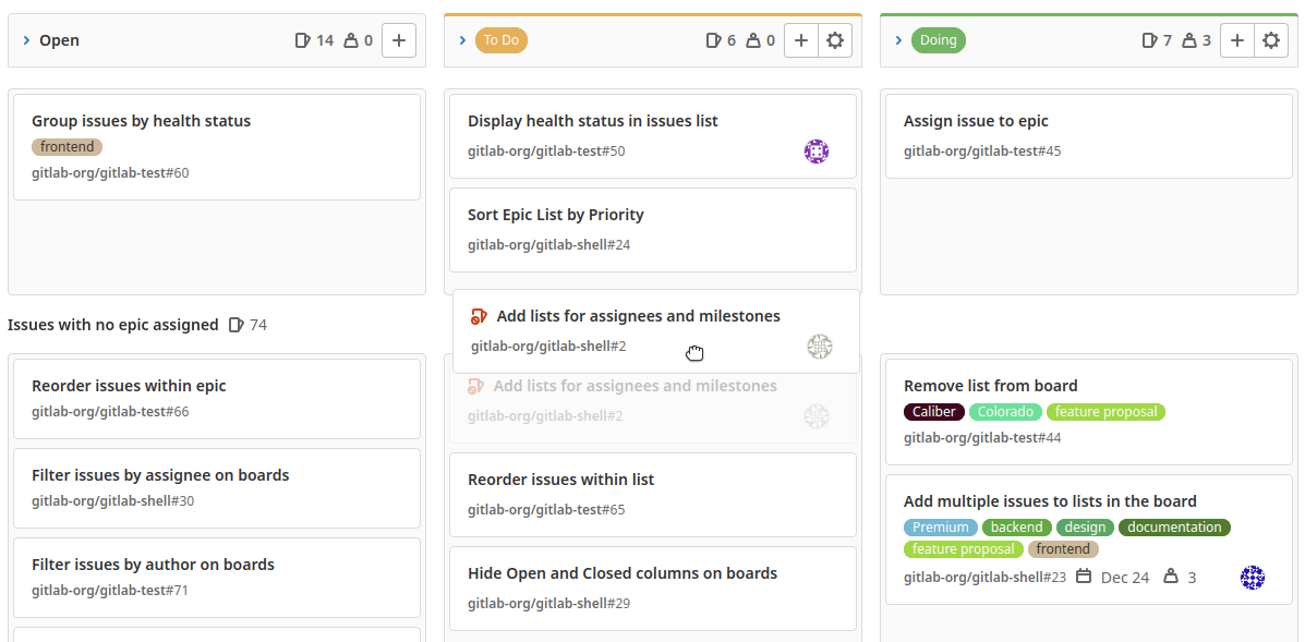

在列表之间拖动议题#
要将议题移到另一个列表,请选择议题卡并将其拖动到该列表上。
当您在列表之间拖动议题时,结果根据源列表和目标列表的不同而不同。
To OpenTo ClosedTo label B listTo assignee Bob list
From Open-关闭议题添加标签 B分配给 Bob
From Closed重新打开议题-重新打开议题并添加标签 B重新打开议题并分配给 Bob
From label A list移除标签 A关闭议题移除标签 A 并添加标签 B分配给 Bob
From assignee Alice list取消分配 Alice关闭议题添加标签 B取消分配 Alice 并分配给 Bob
