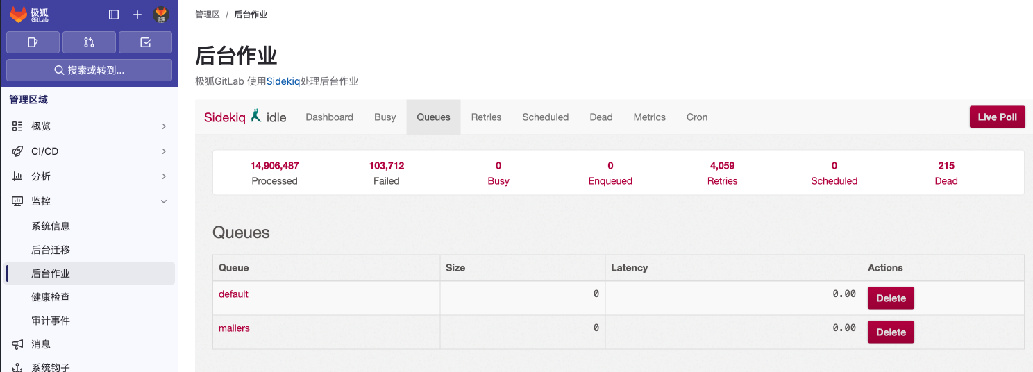

5. 确认没有后台作业正在运行
我们需要等待任何排队或进行中的作业完成后再继续下一步。
  1. 在管理区域,转到监控并选择后台作业
  2. 在 Sidekiq 仪表板下,选择 Queues,然后选择 Live Poll
  3. 等待 BusyEnqueued 降至 0。
    Sidekiq 后台作业

  4. 如果您之前禁用了 Sidekiq 定时任务,请启用它们:
    shell
    kubectl exec <toolbox pod name> -it -- gitlab-rails runner 'Sidekiq::Cron::Job.all.map(&:enable!)'
