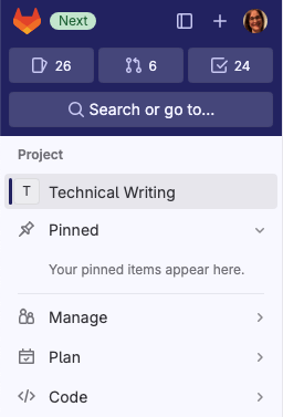

左侧边栏的顶部有几个快捷方式。使用这些快捷方式可以显示和隐藏左侧边栏、创建新项目、搜索和查看你的个人资料。你还可以查看你的议题列表、合并请求和待办事项。
Top section of the left sidebar with assigned issues, merge requests, To-Do List, and avatar.

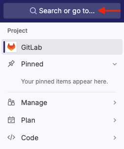

左侧边栏的下一个区域会根据你正在查看的信息而变化。例如,你可能正在查看一个项目、探索项目或群组,或者查看你的个人资料。要切换到左侧边栏的其他区域,请使用 Search or go to
Context switching from the left sidebar.
左侧边栏的其余部分将根据你选择的选项进行填充。例如,如果你在一个项目中,侧边栏是项目特定的。

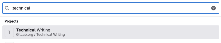

首先,我们将找到我们想要工作的项目。
  1. 要探索所有可用的项目,在左侧边栏中选择 Search or go to
  2. 从常去的项目列表中选择,或者键入冒号 : 后跟项目名称:
    Search projects
左侧边栏现在显示项目特定的选项。
Project-specific options

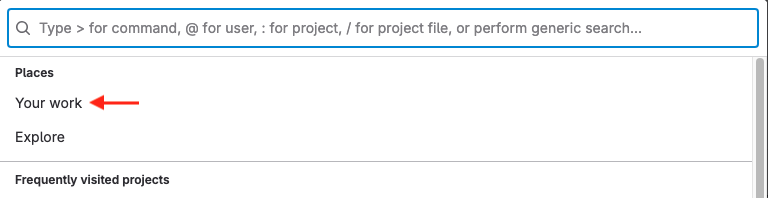

在左侧边栏,你还可以选择进入你有权限访问的区域的更专注视图。选择 Search or go to 然后选择 Your work
Your work
然后,左侧边栏中显示 Your work
