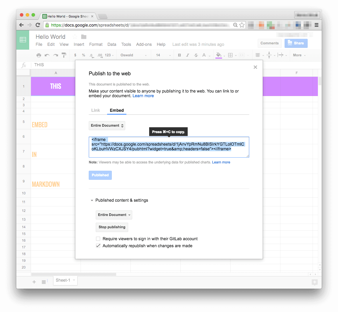

嵌入 Google Docs、Sheets、Slides 以及几乎所有提供 iframe 的内容都很容易。您唯一需要做的就是在 Markdown 文件中使用以下代码,并从要嵌入的文档中替换 iframe:
<figure class="video_container">
<iframe IFRAME CONTENT></iframe>
</figure>

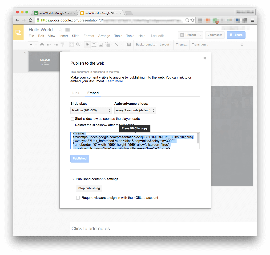

对于 Google 产品,打开您的文档后,点击 File -> Publish to the web 即可,例如:
选择 Embed 检查设施,单击 Publish 并负责 <iframe>
,然后转到您的 markdown 文件并将 iframe 包装到 <figure>
带有响应 video_container
类的标签中,如开头所示。
让我们以这个 simple spreadsheet 为例,按照 上面 的信息找到 iframe:
复制下面的代码并粘贴到您的 Markdown 文件中(在其上下各留一个空行),然后用你自己的 <iframe>
替换:
<iframe src="https://docs.google.com/spreadsheets/d/1jAnvYpRmNu8BISIrkYGTLolOTmlCoKLbuHVWzCXJSY4/pubhtml?widget=true&headers=false"></iframe>

让我们用这个 GitLab slide deck.来举例说明,按照以下步骤 上面 找到的 iframe:
替换:
<iframe src="https://docs.google.com/presentation/d/e/2PACX-1vS_iuMXnp61wlo4amm5nvHr4Ir8VUzisJSBsr7YEL7fKWAiT-9bmehyngtb9TYaFEsFnRokCyIXwsvY/embed?start=false&loop=false&delayms=3000" frameborder="0" width="960" height="569" allowfullscreen="true" mozallowfullscreen="true" webkitallowfullscreen="true"></iframe>
</figure>
