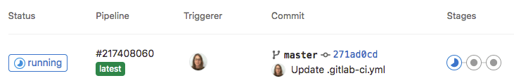

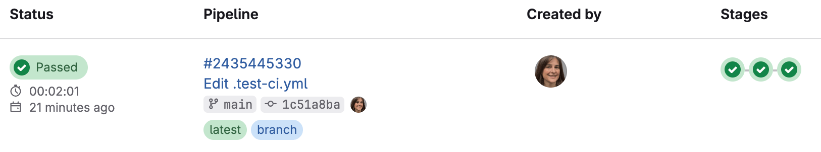

  1. 转到 构建 > 流水线。应显示一个包含三个阶段的流水线:
    流水线列表显示一个正在运行且包含 3 个阶段的流水线

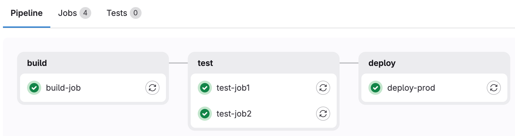

  2. 通过选择流水线 ID(本示例中为 #2435445330)查看流水线的可视化表示:
    流水线图显示每个作业、其状态以及它在所有阶段中的依赖关系。

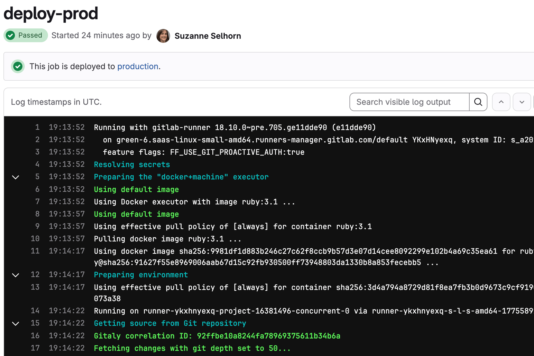

  3. 通过选择作业名称查看作业详情。例如,deploy-prod:
    作业详情页显示当前状态、时间信息以及作业日志的输出。
