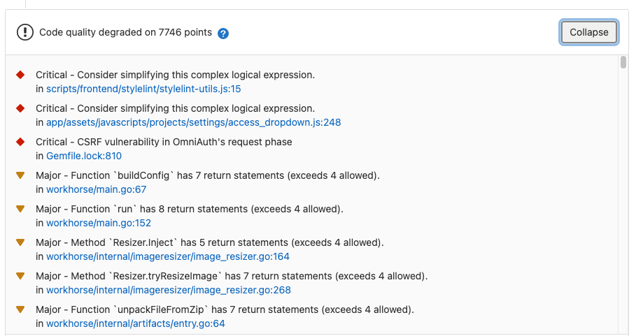

合并请求小部件
如果可以提供目标分支的报告进行比较,代码质量分析结果会显示在合并请求小部件区域。合并请求小部件显示在合并请求中引入的代码质量发现和解决方案。多个具有相同指纹的代码质量发现会在合并请求小部件中作为单个条目显示。每个单独的发现可在流水线详细信息视图中查看完整报告。
合并请求中的问题列表,按严重性递减排序

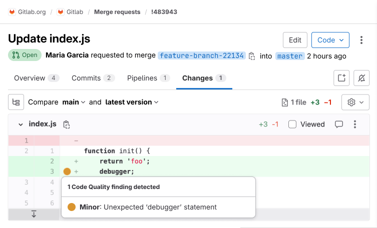

合并请求更改视图
{{< details >}}
  • Tier: 旗舰版
{{< /details >}}
代码质量结果显示在合并请求的更改视图中。包含代码质量问题的行旁边会标记一个符号。选择该符号以查看问题列表,然后选择一个问题查看其详细信息。
符号的颜色和形状表示该行上问题的严重性

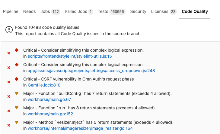

流水线详细信息视图
{{< details >}}
  • Tier: 专业版, 旗舰版
{{< /details >}}
流水线生成的完整代码质量违规列表显示在流水线详细信息页面的代码质量选项卡中。流水线详细信息视图显示在其运行的分支上发现的所有代码质量发现。
按严重性递减排序的所有问题列表

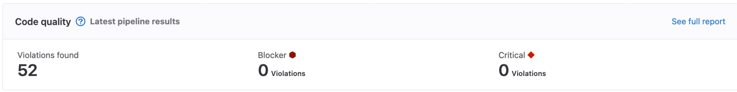

项目质量视图
{{< details >}}
  • Tier: 旗舰版
  • Status: Beta
{{< /details >}}
{{< history >}}
  • 在极狐GitLab 14.5 中引入,使用名为 project_quality_summary_page功能标志。此功能处于测试版。默认禁用。
{{< /history >}}
项目质量视图显示代码质量发现的概述。可以在分析 > CI/CD 分析下找到该视图,并要求为此特定项目启用 project_quality_summary_page 功能标志。
问题总数,称为违规,后跟每个严重性的问题数
