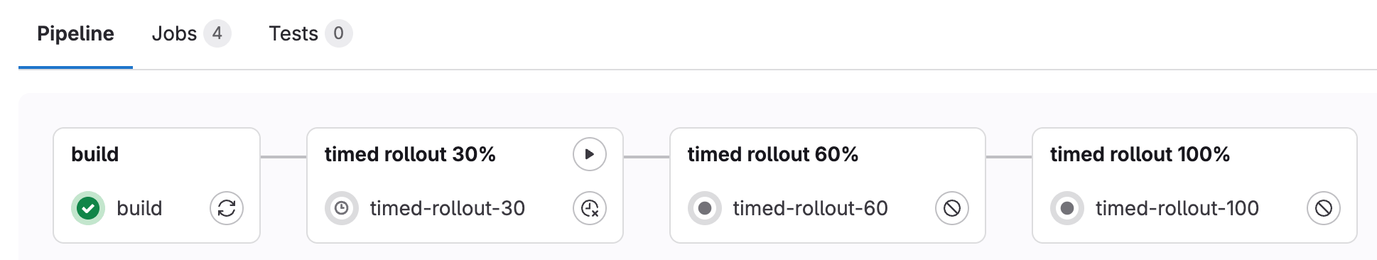

定时发布
定时发布的行为与手动发布相同,只是每个作业在部署前都有定义的延迟时间(以分钟为单位)。选择作业会显示倒计时。
正在进行的定时发布。
可以将此功能与手动增量发布结合使用,以便作业在倒计时后自动部署。
首先我们将模板定义为定时:
.timed_rollout_template: &timed_rollout_template
  <<: *rollout_template
  when: delayed
  start_in: 1 minutes
我们可以使用 start_in 键定义延迟时间:
start_in: 1 minutes
然后我们定义每个步骤的发布量:
timed rollout 30%:
  <<: *timed_rollout_template
  stage: timed rollout 30%
    ROLLOUT_PERCENTAGE: 30
