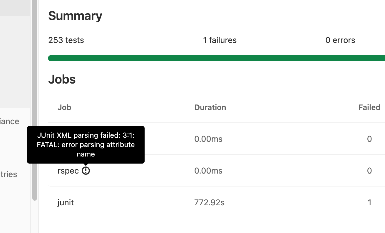

单元测试报告解析错误
如果解析 JUnit 报告 XML 结果时出现错误,在作业名称旁边会显示一个指示符。将鼠标悬停在图标上会在工具提示中显示解析器错误。如果来自 分组作业 的多个解析错误,极狐GitLab 仅显示来自该组的第一个错误。
Test Reports With Errors
有关测试用例解析限制,请参阅 每个单元测试报告的最大测试用例
