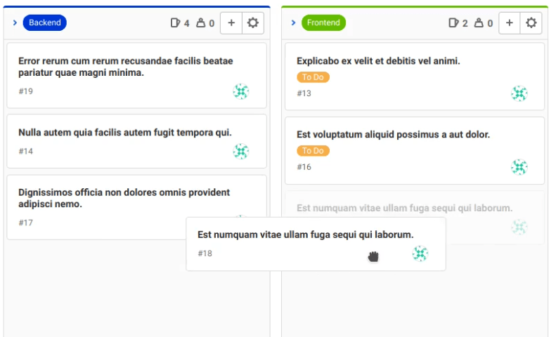

如果您有 后端前端预生产生产 这些标记,以及带有每个标记清单的议题看板,您可以:
  • 可视化从开发生命周期开始到部署到生产的整个实现流程。
  • 通过垂直移动列表中的议题来确定它们的优先级。
  • 在列表之间移动议题以根据您设置的标记组织它们。
  • 通过选择一个或多个现有议题,将多个议题添加到看板的列表中。

在列表间拖动议题
要将议题移动到另一个列表,请选择议题卡并将其拖到该列表上。
在列表之间拖动议题时,结果会因源列表和目标列表而异。
  到 开放中 到 已关闭 到标记 B 列表 到指派人 Bob 列表
从 开放中 - 关闭议题 添加标记 B 分配给 Bob
从 已关闭 重新打开议题 - 重新打开议题并添加标记 B 重新打开议题并分配给 Bob
从标记 A 列表 删除标记 A 关闭议题 删除标记 A 并添加标记 B 分配给 Bob
从指派人 Alice 列表 取消分配给 Alice 关闭议题 添加标记 B 取消分配给 Alice 并分配给 Bob
