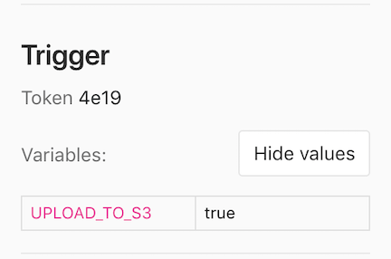

在 API 调用中传递 CI/CD 变量
您可以在触发器 API 调用中传递任意数量的 CI/CD 变量。 这些变量具有最高优先级,并覆盖所有具有相同名称的变量。
参数的形式为 variables[key]=value,例如:
curl --request POST \
  --form token=TOKEN \
  --form ref=main \
  --form "variables[UPLOAD_TO_S3]=true" \
  "https://gitlab.example.com/api/v4/projects/123456/trigger/pipeline"
触发流水线中的 CI/CD 变量显示在每个作业的页面上,但只有拥有所有者和维护者角色的用户才能查看这些值。
Job variables in UI
