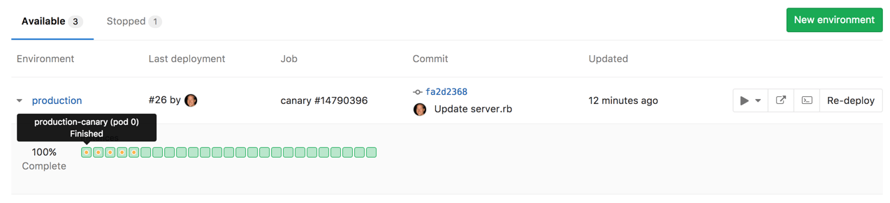

要查看灰度发布,您必须正确配置部署板:
  1. 按步骤启用部署板
  2. 要跟踪灰度发布,您必须使用 track: canary 标记您的 Kubernetes 部署和节点。要快速入门,您可以使用极狐GitLab 提供的灰度发布自动部署模板。
根据部署,标签应为 stablecanary。极狐GitLab 假设标签为空或缺失时的跟踪标签为 stable。任何其他跟踪标签都被视为 canary(临时)。这使得极狐GitLab 能够发现部署是稳定的还是灰度的(临时)。
一旦所有设置完成并至少运行了一次流水线,进入 Pipelines > Environments 下的环境页面。当流水线执行时,部署板会清晰地标记灰度节点,提供对每个环境和部署状态的快速清晰洞察。
灰度发布在部署板上标记为黄色点,以便您快速注意到它们。
Canary deployments on deploy board

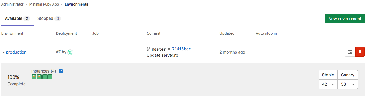

  1. 访问部署板
  2. 在右侧查看当前权重。
    Rollout Status Canary Ingress

您可以使用 GraphiQL 或通过向 GraphQL API 发送请求,在环境的部署板上更改流量权重。
要使用您的部署板
  1. 转到项目的 Operate > Environments
  2. 使用右侧的下拉列表设置新权重。
  3. 确认您的选择。
