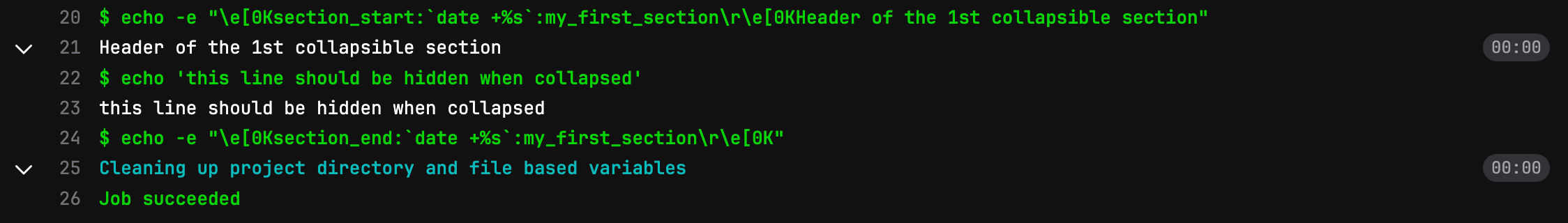

示例原始作业日志:
\e[0Ksection_start:1560896352:my_first_section\r\e[0KHeader of the 1st collapsible section
this line should be hidden when collapsed
\e[0Ksection_end:1560896353:my_first_section\r\e[0K
示例作业控制台日志:
A job log showing a collapsed section with hidden content

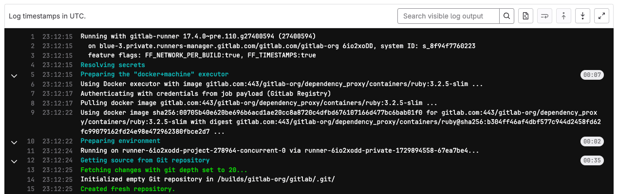

您可以为 CI/CD 作业日志中的每一行生成 ISO 8601 格式 的时间戳。通过作业日志时间戳,您可以识别作业中特定部分的持续时间。默认情况下,作业日志不包含每个日志行的时间戳。
启用时间戳后,作业日志使用的存储空间大约增加 10%。
  • 您必须使用 GitLab Runner 17.0 或更高版本。
要在作业日志中启用时间戳,请向您的流水线添加一个 FF_TIMESTAMPS CI/CD 变量,并将其设置为 true
例如,将变量添加到您的 .gitlab-ci.yml 文件中
  FF_TIMESTAMPS: true
job:
    - echo "This job's log has ISO 8601 timestamps!"
这是一个启用 FF_TIMESTAMPS 的日志输出示例:
A job log showing timestamps in UTC for each line
