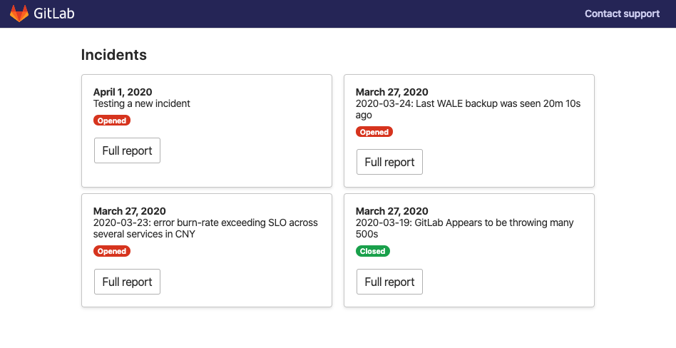

使用极狐GitLab 状态页面,您可以创建和部署一个静态网站,以便在事件期间有效地与用户沟通。状态页面主页显示最近事件的概述:
Status Page landing page

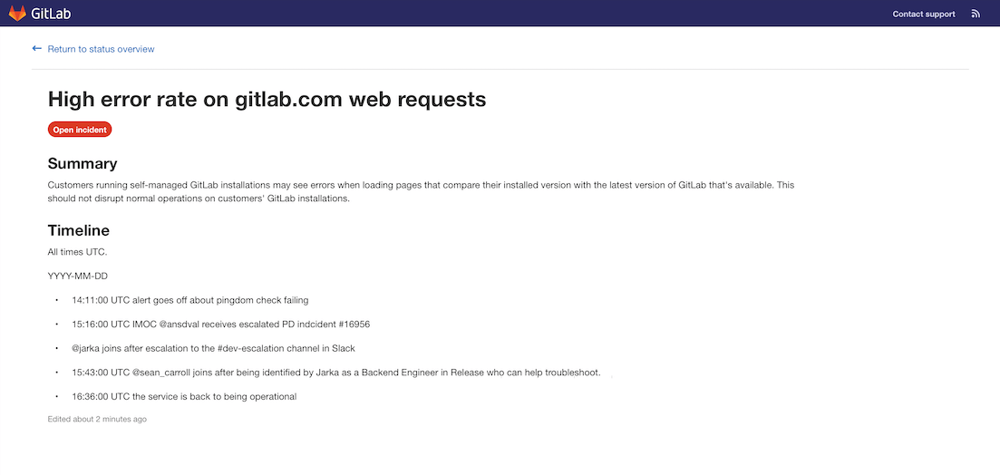

选择一个事件会显示一个详细页面,提供有关特定事件的更多信息:
Status Page detail
  • 事件的状态,包括上次更新事件的时间。
  • 事件标题,包括任何表情符号。
  • 事件描述,包括表情符号。
  • 事件描述中提供的任何文件附件,或带有有效图像扩展名的评论。
  • 事件更新的按时间顺序排序的列表。

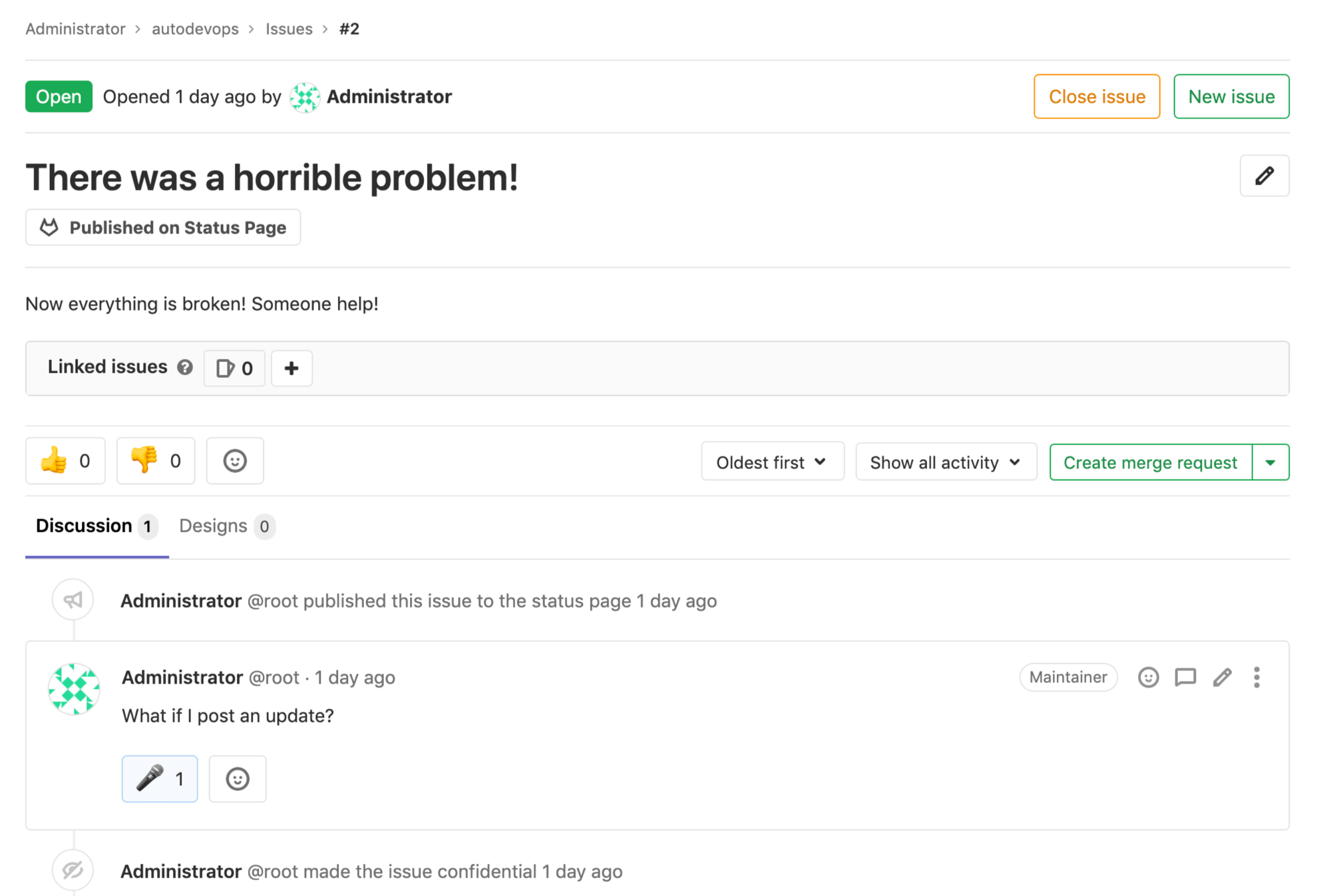

发布事件
要发布事件:
  1. 在您启用极狐GitLab 状态页面设置的项目中创建一个议题。
  2. 项目或群组所有者必须使用 /publish 快捷操作将议题发布到极狐GitLab 状态页面。机密议题不能发布。
后台工作者使用您在设置期间提供的凭证将议题发布到状态页面。作为发布的一部分,极狐GitLab 会:
  • 将用户和群组提及匿名化为 事件响应者
  • 删除非公开的 极狐GitLab 引用 的标题。
  • 发布任何附加到事件议题描述的文件,每个议题最多 5000 个。
发布后,您可以通过选择显示在事件标题下的 发布在状态页面 按钮来访问事件的详细页面。
Status Page detail link

发布事件评论
要将评论发布到状态页面事件:
  • 在事件议题上创建评论。
  • 准备好发布评论时,通过在评论中添加麦克风表情符号反应(:microphone: 🎤)来标记评论以进行发布。
  • 附加到评论的任何文件(每个议题最多 5000 个)也会发布。
