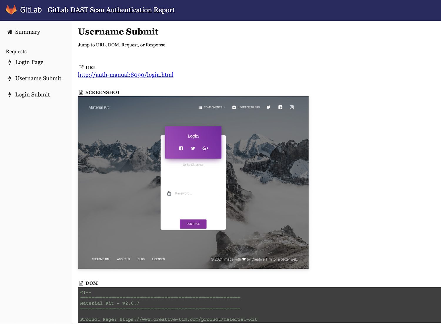

日志提供了关于 DAST 在认证过程中正在做什么以及期望什么的见解。对于更详细的信息,请配置认证报告
有关特定错误消息或情况的更多信息,请参见已知问题
使用基于浏览器的分析器来认证用户。有关高级故障排除,请参见基于浏览器的故障排除
阅读日志
DAST CI/CD 任务的控制台输出使用 AUTH 日志模块显示有关认证过程的信息。 例如,以下日志显示了多步骤登录表单的认证失败。 认证失败是因为登录后应该显示主页。相反,登录表单仍然存在。
2022-11-16T13:43:02.000 INF AUTH  attempting to authenticate
2022-11-16T13:43:02.000 INF AUTH  loading login page LoginURL=https://example.com/login
2022-11-16T13:43:10.000 INF AUTH  multi-step authentication detected
2022-11-16T13:43:15.000 INF AUTH  verifying if user submit was successful true_when="HTTP status code < 400"
2022-11-16T13:43:15.000 INF AUTH  requirement is satisfied, no login HTTP message detected want="HTTP status code < 400"

配置认证报告
{{< alert type=”warning” >}}
认证报告可能包含敏感信息,例如用于登录的凭据。
{{< /alert >}}
认证报告可以保存为 CI/CD 任务产物,以帮助理解认证失败的原因。
该报告包含在登录过程中执行的步骤、HTTP 请求和响应、文档对象模型 (DOM) 和屏幕截图。
dast-auth-report
一个导出认证调试报告的示例配置可能如下所示:

  • 生成认证报告,并查看 Login submit 的屏幕截图,以验证登录是否按预期工作。
  • 验证日志中的认证令牌是否是您的应用使用的令牌。
