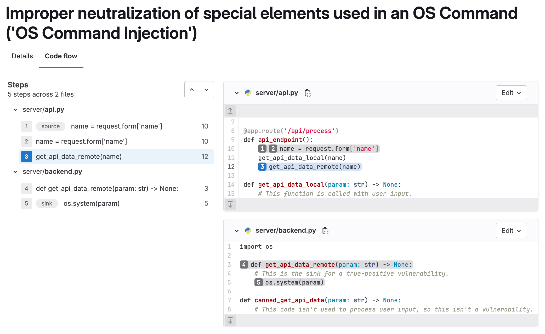

对于特定类型的漏洞,极狐GitLab Advanced SAST 提供代码流信息。漏洞的代码流是从用户输入(源)到代码中易受攻击的行(点)的数据路径,经过所有赋值、操纵和清理。此信息帮助您理解和评估漏洞的上下文、影响和风险。代码流信息可用于通过追踪从源到点的输入检测到的漏洞,包括:
- SQL 注入
- 命令注入
- 跨站脚本攻击 (XSS)
- 路径遍历
代码流信息显示在 代码流 选项卡中,包括:
- 从源到点的步骤。
- 相关文件,包括代码片段。
