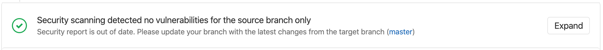

源分支落后于目标分支
当目标分支和源分支之间的最新公共祖先提交不是目标分支上的最新提交时,安全报告可能会过时。
要解决此问题,请重新基或合并以合并目标分支中的更改。

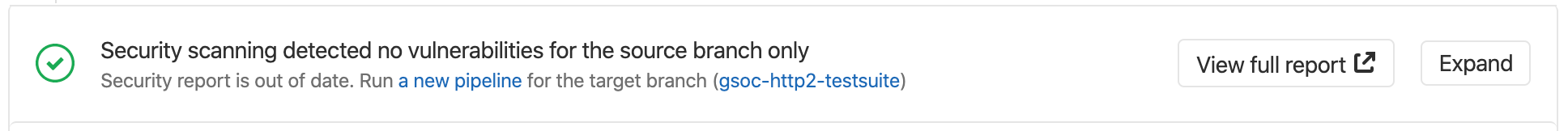

目标分支的安全报告已过时
这可能由于多种原因导致,包括作业失败或新建议。当合并请求显示安全报告已过时时,您必须在目标分支上运行新的流水线。选择新流水线以运行新的流水线。
